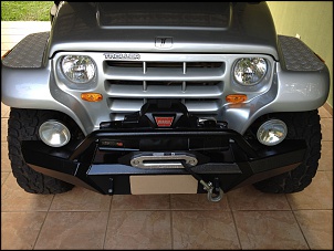

    Citação Postado originalmente por abreu Ver Post
    Comprei a base para guincho da Power off-road, aquela que fasta o parachoques 9cm para frente.
    Excelente compra!

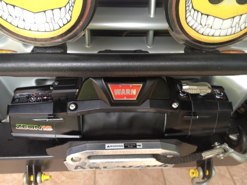

    Citação Postado originalmente por Paulo_CW Ver Post
    Mais proteções... não sei se entendi, mas é só fazer uma capa de courvim.... já uso a tempos no meu, funciona muito bem e é baratinho....
    Como q vc fez, tem alguma foto
  • #27
    Usuário Avatar de Paulo_CW
    19/04/2006
    Curitiba/PR
    2,785
    Agradecimentos: 5
    Aí esta como fica a capa para o cabo sintético.... simples, barato e eficiente......
    Wrangler JKU > SL 3" TR /JKS / E-Locker / Zeon 12k / Bilsten / Mickey Thompson 35"/ e verão sem capota...
    Paulo_CW
    Ficou jóia, era disso que eu estava falando .....
    Já utilizou o bichão ? O que esta achando dele ?
    Abracos
    Richard
    Troller 3.2 TGV com algumas coisinhas a mais = Um tesão de carro!

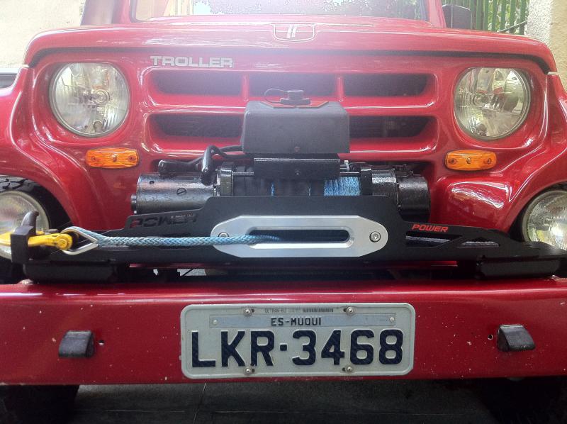

    Neste feriado, instalei o controle remoto sem fio no guincho, o génerico xing ling... tive em todos meus guinchos estes controles e sempre funcionaram muito bem.
    Pois bem no Zeon, o dificil é o espaço para encaixar a cx. receptora que é bem pequena, porém na caixa da contactora deste guincho não sobra espaço para mais nada... ela foi moldada somente para aquilo q tem já tem alí e pronto.... A dica pra quem for fazer isso é q a caixa receptora tem de ficar na posição bem atraz da logomarca da Warn... em outros lugares ela não cabe.... e mesmo ali, ela fica praticamente prensada entre a carcaça e contactora... Também é preciso cuidar com a fiação para não ficar prensada...
    Outra coisa importante.... a Warn utiliza 5 fios no controle.... e os wireless genéricos são apenas 4 fios (pos. / neg. / solta cabo / recolhe cabo).... no original também vai o negativo para o controle... ENTÃO... além de se ligar o negativo da bateria no receptor... tbm é precisao adicionar um negativo direto para a contactora... (o conector do meio)....
    De resto... funciona como o controle de U$140,00 original.... por apenas U$10,00....
  • #30
    19/04/2006
    Curitiba/PR
    2,785
    Agradecimentos: 5
    O receptor tem de ficar bem atraz deste cocoruto com a logomarca da Warn...
