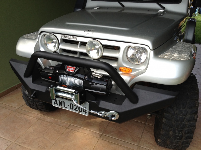

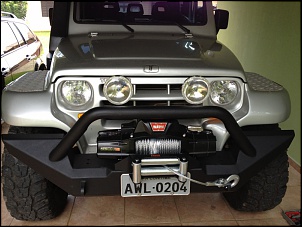

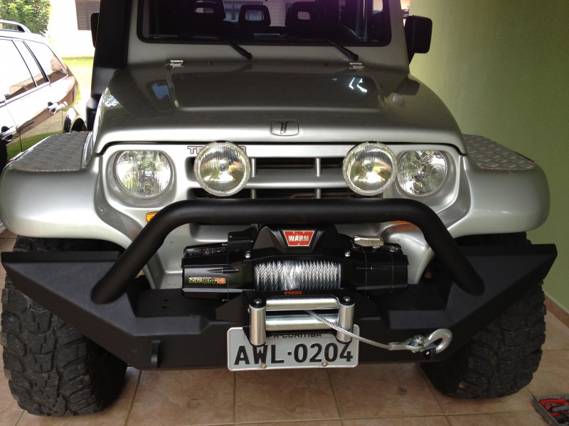

    Aí esta o brutamonte... acabei de instalar........
    Só testar agora

    Citação Postado originalmente por Paulo_CW Ver Post
    Só testar agora
    Bonito realmente ficou, resta saber o que ele faz na trilha.
    Quando testa ele comenta suas impressões Paulo. Já estou procurando um pra mim e tá dificil decidir.
    Vai pintar o parachoque? Ai sim ficaria show.
    Só testar agora
    Que parachoques é esse? Qual o peso aproximado do conjunto?

    Beetle...
    Não vem com wireless - minha intenção é cologar o genérico
    GhostMechanic
    Pintar o PC... nem pensar, sou meio do preto básico, qualquer cicatriz de trilha é só passar um spray e pronto - assim q der vem os testes de fato, mas por ser Warn, não temmuito q analisar... ele é mais silencioso e rápido q meu guincho anterior
    Homero...
    Esse é um modelo de PC q faço. O guincho com cabo de aço pesa 44kg / com sintético 34kg

    Algumas considerações aos que estão interessados no Zeon
    - Ele é maior que os guinchos da mesma categoria, portanto pode ser q não seja plug in play em alguns parachoques... principalmente se for pra ficar embutido.
    - Minha intenção é colocar o wireless genérico xing ling (tinha em outros guinchos e funciona bem)... mas não sei se na caixa da contactora (não é solenoide) vai ter espaço suficiente para a caixinha transmissora.... é bem apertado ali... parece q foi moldada a caixa só para o essencial.
