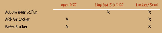

    Jeff, ou você usa o bloqueio original ou o E-Locker. Não tem como ter 2 caixas de satélite dentro do D44.
    Existe um bloqueio elétrico Ectec Max da Auburn, que é 75% ou 100%(LSD ou Bloqueado).
    O E-Locker, ARB, Ox-Locker é 0% ou 100% (aberto ou bloqueado).

    O E-Locker não contém LSD. Ele é Open ou Locked.
    A sensação de estar parecido, é porque quando você tirou seu LSD, ele devia estar gasto e quase sem nenhuma eficiência. O que é normal para esses bloqueios LSD compostos por disco e molas, com o passar do tempo ele desgasta e perde quase toda eficiência, ainda mais quando se usa pneus maiores, rodas mais largas, adiciona-se potência ao motor.
    O único bloqueio selecionável que possui a opção Limited Slip Differential e Locked é o Ectec e no próprio site da Auburn tem uma tabela comparando com o ARB Air Locker e com o Eaton E-Locker.
    Link:
    Eu me lembro de ter visto no fórum, uma vez, uma confusão sobre esse assunto.
    Link:
    Pode ter acontecido isso entaum!! Como falei, uma vez eu li sobre isso, e como de fato pra mim nao fez diferença!! Mas bom saber!! Mais uma informação!!! Mas de qualquer forma, mesmo nao tendo o LSD, eu ainda que tivesse que optar pela instalação de 1 bloqieo só, com certeza ele iria pra traseira!!!! Vai ter muito mais utilização!!! Valeu pela informação
