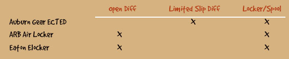

Existe um bloqueio elétrico Ectec Max da Auburn, que é 75% ou 100%(LSD ou Bloqueado).
O E-Locker, ARB, Ox-Locker é 0% ou 100% (aberto ou bloqueado).
Pedro, eu posso estar enganado, mas quando fui fazer uma pesquisa por causa dos bloqueios, me deparei com essa informação. E pelo menos na trilha, quando estou com ele desligado, fica bem parecido de quando eu nao utilizava o bloqueio. Em algum lugar eu li algo em que falava que se o bloqueio estivesse desligado, ele ficava com 70%. Como eu disse, nao me recordo onde li essa informação, e quando utilizo o carro sem ele acionado, ele da uma tração bem parecida de quando era original. Vou tentar achar de onde eu vi essa informação!! Valeu
O E-Locker não contém LSD. Ele é Open ou Locked.
A sensação de estar parecido, é porque quando você tirou seu LSD, ele devia estar gasto e quase sem nenhuma eficiência. O que é normal para esses bloqueios LSD compostos por disco e molas, com o passar do tempo ele desgasta e perde quase toda eficiência, ainda mais quando se usa pneus maiores, rodas mais largas, adiciona-se potência ao motor.
O único bloqueio selecionável que possui a opção Limited Slip Differential e Locked é o Ectec e no próprio site da Auburn tem uma tabela comparando com o ARB Air Locker e com o Eaton E-Locker.

Pode ter acontecido isso entaum!! Como falei, uma vez eu li sobre isso, e como de fato pra mim nao fez diferença!! Mas bom saber!! Mais uma informação!!! Mas de qualquer forma, mesmo nao tendo o LSD, eu ainda que tivesse que optar pela instalação de 1 bloqieo só, com certeza ele iria pra traseira!!!! Vai ter muito mais utilização!!! Valeu pela informação
