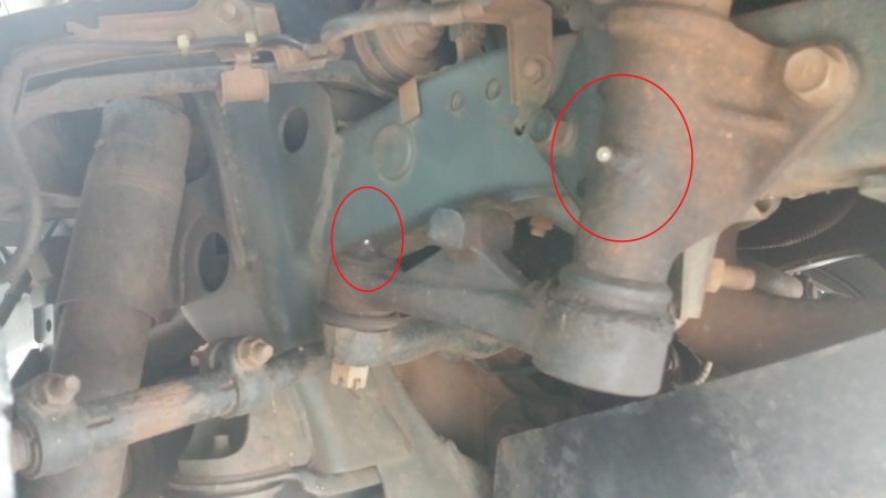

    Não tem que pedir desculpa de nada. Ignorante todos nós somos nuns ou noutros assuntos. Na foto a seguir destaquei com círculo vermelhos os pontos. Eles possuem graxeiras tradicionais. Essa peça fica presa ao chassi na parte da frente e esquerda da VTR.
    Qualquer coisa é só perguntar. Sempre tem alguém que sabe responder.

    Ops. É lado direito, entre o chassi e a roda dianteira

    Muito obrigado Clandio, vou dar uma olhada amanhã e tentar identificar.... Mas acho que tem algo diferente entre as pick-ups e as SW: na foto o amortecedor está "só" e acho que na SW o amortecedor é montado dentro da mola.
    abração
    Fausto

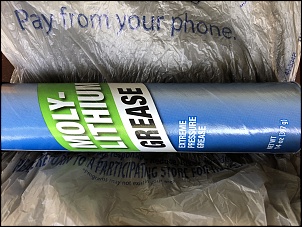

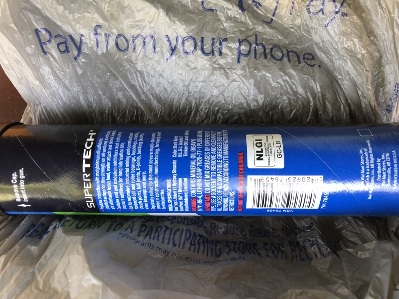

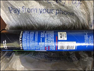

    -290ed2fb-19e9-41d1-bb78-f374e678b6f2.jpgTenho uma Hilux 2006,gostaria da ajuda dos colegas em relação ao engraxamento:
    1- Verificando o carro por baixo,identifiquei 5 pontos para engraxar somente(3 no cardã traseiro e 2 no cardã dianteiro)....é isso mesmo?
    2- No cardã dianteiro,os bicos parecem que são internos,no meio da junta/cruzeta....com o bico normal da graxeira,não conseguirei engraxar,correto? Precisarei de adptadores? Qual o tipo?
    3- Referente à graxa,comprei dois cartuchos no WalMart,em viagem aos States....lí na embalagem lítio/Molibdênio e não tive dúvidas....comprei dois refis....rsrs....coloco foto em anexo,será que está correto?
    Enfim,é isso....
    Miniaturas de Anexos Miniaturas de Anexos -b2fe178b-ad7b-4319-a78d-d978a72a0224.jpg
