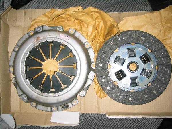

    Nas fotos abaixo tem as diferenças entre os tipos de platô e de discos que encontrei no mercado.... ( o que tem para vender são combinações entre os dois tipos de platô e os dois tipos de disco das fotos abaixo)....
    Eu gostaria de saber o que cada um acha deles, se alguem já esperimentou algum modelo assim, será que dura? etc....
    Este é o KIT que eu comprei
    reparem que este kit tem borrachas e molas no disco e as piças do platô são bem largas e em menor número....

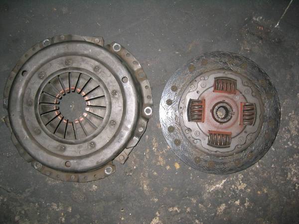

    Este é o KIT que estragou
    reparem que o disco só tem molas e o platô tem um número maior de pinças finas...

    O conjunto está ótimo....
    super macio....
    espero dure tanto quanto de diz por aí....
    diz a lenda que este sistema (disco com borrachas) reduz a trepidação do sistema quando em operação e o platô com pinças largas resiste um pouco mais ao desgate....
    só naum sei se isso é verdade mesmo....
    mas que está muito bom está...
