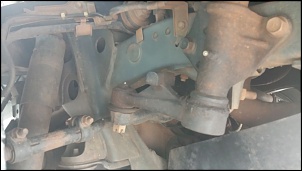

    Fale amigo Ezahn!
    Meio ruin de indentificar a foto, mas por acaso um dia que estiver fazendo algo embaixo do seu carro, pegue seu celular e tire uma foto de dia para agt melhor identificar, e com roda mesmo
    de frente, de tras, de lado.. Vou ver se tiro a foto do que eu imagino que seja, e vocês confirma daí..

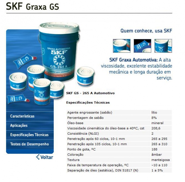

    Bom dia Pessoal,
    Estou precisando executar a lubrificação da vtr.
    Li em vários tópicos a indicação de graxa à base de sabão de lítio.
    Gostaria da opinião de voces se esta graxa da SKF atende os requisitos:
    SKF Graxa GS
    Um abraço,
    Edu

    Atende sim amigo ela é NLGI-2. Uso no meu carro a mesma sendo que lubrax. O importante é engraxar a cada 5.000km ou 6 meses. Faça isso sempre etera cruzetas por um bom tempo. Forte abraço.

    Olá Freitag,
    Obrigado amigo, vou hoje mesmo comprar esta graxa.
    73!

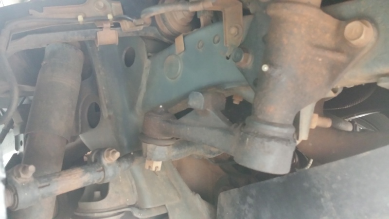

    Concordo que as homocinéticas são blindadas, mas a lubrificação (a cada 5000 km) não é só nos cardans. Tem pontos de lubrificação também no sistema de direção e suspensão dianteira.

    Clandio, os pontos de lubrificação da suspensão creio que você se refere ao pivôs superior e inferior. Agora onde fica os pontos de lubrificação da direção?????
    Calhiandro
    Sim na suspensão me referia aos pivôs. no sistema de direção tem pelo menos dois pontos no braço auxiliar. Veja a foto na minha VTR.

    Citação Postado originalmente por Clandio Ver Post
    Calhiandro
    Oi Clandio,
    Desculpa a ignorância, ainda não entendo muito de mecânica e não sei identificar qual é tal peça apenas pelo nome... Você poderia marcar na foto onde aplica a graxa? Há ponto graxeiro ou você aplica de outra forma? Como?
