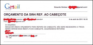

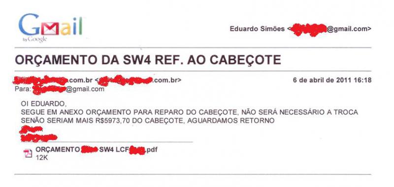

    Um resumo do acontecimento:
    Dos R$5.434,00 que paguei a eles, R$1.780,00 era para que essa oficina enviasse meu cabeçote para teste de trinca a uma terceirizada e forçaram a barra para que fosse enviada minha bomba e bicos injetores para troca de alguns internos a outra terceirizada. A oficina colocou o dinheiro no bolso, sem enviar as peças. Os donos da oficina sabiam do bom histórico do meu carro: 130.000 km rodados e todas revisões e trocas de óleo feitas na autorizada Toyota, desde sua fabricação.
    Suponho que um dos donos da oficina fez somente uma inspeção visual no cabeçote e não viu trinca no mesmo. Achou que trocando somente a junta resolveria o problema. Como a trinca só se manifestava quando o motor atingia a temperatura de trabalho, o problema reapareceu. Qual a solução da oficina? Apertaram mais o cabeçote achando ainda que era a junta, criando novos problemas: o castanhado e a sobrepressão do motor. Me entregaram o carro desse jeito na sexta. Na segunda voltei e deixei o carro. Mais dias se passaram e cobraram-me um cabeçote novo. Pedi o laudo da terceirizada que dizia que meu cabeçote estava bom e até hoje . Isso foi só um resumo, pois teve mais sacanagem da parte deles. Para solucionar todos esses problemas, consertei o veículo na autorizada e entrei na justiça contra eles.
    Agora é só aguardar o desfecho.
