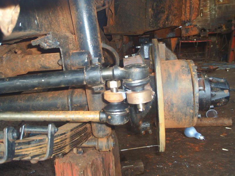

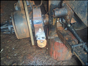

Boas galera,
estou com uma rural de um cliente que era 4x2 e vamos transformar em 4x4, arrumei um diferencial dianteiro completo aqui no meu estoque mas não tinha munhão esquerdo, reviramos a sucata e encontramos 6 mas todos direitos.
Um dos mecanicos que está cuidando da viatura foi dar uma verificada nas autopeças da cidade e chegou a encontrar em uma loja 9 munhões todos direitos.
Bom, pra resumir munhão esquerdo novo não tem, e nos ferro velhos, na minha sucata e com amigos jipeiros os de lado esquerdo que encontramos estavam com o alojamento do terminal folgado, e tão folgados que não dá mais nem pra usar um terminal de cone mais grosso, no caso aqui vamos usar terminais do MB608 montados na parte superior do braço.
Ainda não encontrei o munhão e resolvi criar esse tópico pra saber qual o mistério de estragar tanto o lado esquerdo
