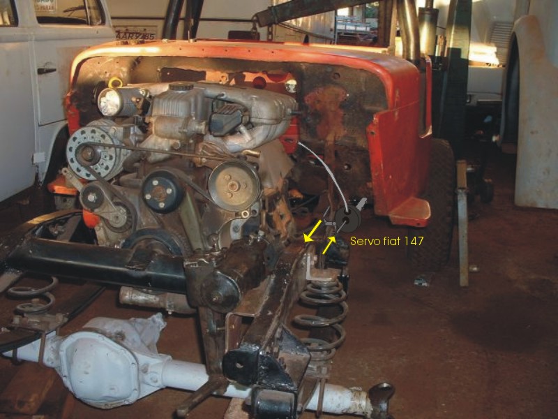

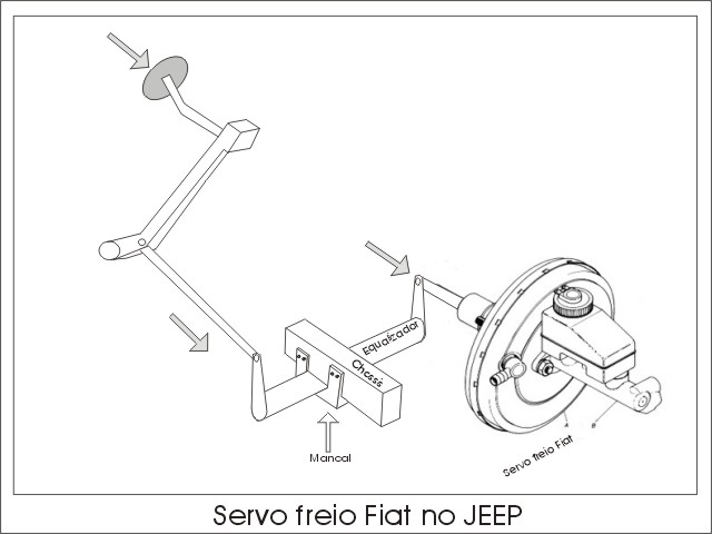

    Já tive a mesma idéia,porém não encontrei nada pequeno o suficiente,para tal façanha,(talvez algum conjunto de servo importado de carros minúsculos asiáticos),pois não cabe no local,nenhum que conheço.Vc pode ver um desenho esquemático,no forum,que eu deixei em alguma sessão que não me lembro mais qual é.
    Optei por fazer o sistema tradicional de pedais suspensos,pois fica muito bom ,em todo carro que expermentei.
    Inicio do próximo mês vou deixar para executar o serviço em um cara com muita experiência no assunto,ficou em torno de R$700,00 no local,incluso M.O.
    Dá para fazer como vc quer porém o diâmetro do conjunto que contém o diafragma do servo,não fica em uma posição boa,ao menos que tenha pouca dimensão,o menor que achei foi de fiat 147,mais ainda não deu,porém a parte de transmitir o movimento dos pedais originais é possível sim.
    Por ter necessidade de curtir,sem medo das traseiras alheias,vou pelo tradicional da adaptação mesmo.
    Só esquematicamente,por enquanto,pois como disse antes....só se for um diâmetro bem pequeno.O restante não é tão difícil,com torno,solda,materiais corretos,precisão da usinagem e determinação.
    P.S.:O motor e o JEEP,aproveitei a foto,não é o meu.
    O servo do fiat não deu,acabei trocando por peças pro meu outro carro.

    o desenho esquematico,que apresentei,é uma sugestão de algo perfeitamente possível,porém na dependência de um servo freio de diâmetro reduzido,pois tentei colocar o do fiat,porém so fica em uma posição muito baixa,se do lado externo,ou muito apertado(não cabe) do lado interno.
    Se alguem já fez ,como posto acima,seria bom esclarecer o modelo do conjunto do servo,pois assim é mais fácil de ver na pratica,ja com a peça em mãos.
