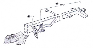

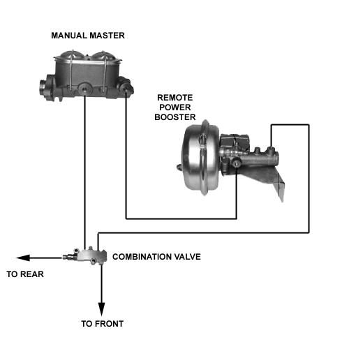

    Voltando a questão do colega,com relação aos pedais originais,descobri no site abaixo:
    http://www.mpbrakes.com/mp7.htm
    muita coisa interessante,porém fica caro pra burro,pois o preço dos kits por lá são em dolar,mas quando bater aqui na alfândega,fica quase o triplo em impostos,mesmo assim vale a pena dar uma olhada por curiosidade.
    Miniaturas de Anexos Miniaturas de Anexos Servofreio-booster_remote1_138.jpg
    tem mais um monte coisas interessantes no site
    Miniaturas de Anexos Miniaturas de Anexos Servofreio-pa1502sch_750.jpg   Servofreio-pa1001k_326.jpg

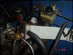

    Tenho este sistema instalado no meu jeep!!
    Ainda morro e não vejo tudo nesta vida!!
    Depois de muita pesquisa vou partir para o servo do opala e cilindro da F 1000...pelo o que vi foi o que mas fez sucesso!!
    Pelo menos acho que deve de ser mais eficiente que este que foi instalado no meu jeep!!
    []s.

    tem muita coisa aí pelo mundo afora,mais bem caro.....pelo menos para meu bolso:
    http://www.ecihotrodbrakes.com/catalog.html
    http://www.ecihotrodbrakes.com/remote_booster.html
    http://www.chtopping.com/StreetRodder4/index.html
    http://www.chtopping.com/StreetRodde...examples1.html
    http://www.chtopping.com/StreetRodde...examples2.html
    Ja enviei alguns e-mails,para matar a curiosidade que acho,é de todos,mas sei que não tenho nem chance de deixar de instalar o trivial,mas seria bem interessante usar os pedais no assoalho,mas com um belo freio.
    Mas a grana certamente não vai dar para tal façanha,assim eu vou continuar esperando vaga na oficina,para por aquilo que optei bem no começo,funciona e não passa de R$700,00 no total , ja é feito por uma galera aqui.
    Miniaturas de Anexos Miniaturas de Anexos Servofreio-brakeservo_837.jpg   Servofreio-1955-59_20remote_20reservoir_20installation_511.jpg

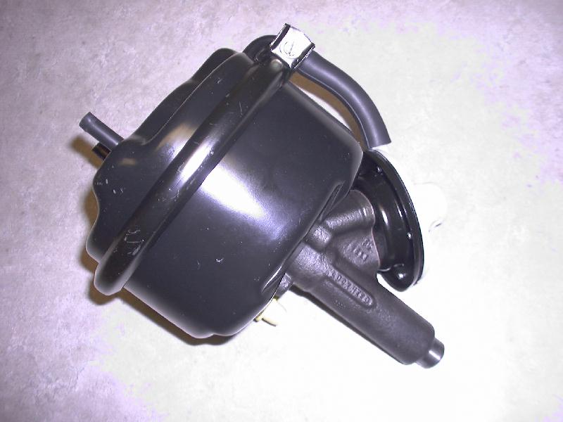

    Citação Postado originalmente por ronairy
    Citação Postado originalmente por edwint
    boa tarde, estou instalando em meu jeep cj3 uma CUICA de freio pequena do galax ou caminhonete f350 ou ford, justamente p/ usar o sistema original do jeep. Essa cuica mende 20 x 25cmm, usa o vacuo do motor e é acionada pelo cilindro mestre do jeep, fica instalada por baixo do jeep fixada no assoalho. Tenho um amigo que colocou no jeep dele, o meu deve ficar pronto essa semana e vou colocar fotos ak no forum. utilizo também os freios a disco na dianteira e trazeira.
    Gostei da sua idéia
    Aguardaremos as fotos
    bom desta segunda feira meu mecanico ficou de terminar a montagem de meu jeep, se tudo terminar conforme combinado, estarei colocando o jeep numa rampa e tirando varias fotos p/ colocar no forum, espero que esteja assim colaborando com todos....
    qualquer duvida me falem...
    gastei ate agora 80,00 c/ o hidrovacuo + 120 de reparo + 15 de mangeiras e valvula.... acho que vai valer a pena

    fui ao mecanico p/ ver a montagem, só fica pronto na quarta feira , de qualquer forma tirei umas fotos da cuica, é do galax.
    o mecanico me informou que tem uma p/ vender se alguem tiver interesse ligue p/ ele 35 3222 8555 ( toninho) a dele é da caminhonete doginho, mas ele entrega c/ reparo novo e reformada.

    tem aproximadamente uns 30cmm de comprimento por 20cmm de diametro

    2,871
    mais uma foto, a vantagem dessa cuica é que ela pode ser colocada em qualquer lugar, a minha vai ser instalada por baixo do jeep entre o chassi e o estribo esquerdo..
