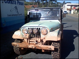

    domingo passado teve aqui em são roque sp , uma brincadeira em uma pista com alguns obstaculos...
    valas, caixa de ovos , tanques, etc...
    tudo regado a muita agua o que causa muuuita lama ...
    tive a felicidade de ganhar a brincadeira na pista , por melhor tempo e junto com isso ganhei alguns prejuizos...
    lanterna trazeira direita .............quebrada
    parachoque trazeiro direito..........entortado
    direção....................................direção dura, não da pra virar (pior que hidraulica desligada)
    e é claro , muita sujeira pra limpar
    então a direção não sei o que aconteceu , tenho no meu cj a caixa de direção original, e isso nunca aconteceu antes, alguem tem uma dica do que possa vir a ser isso ..

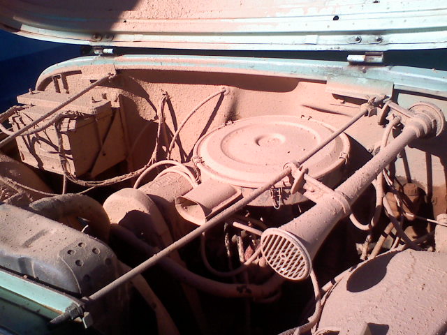

    outra duvida ,,,sera que este barro que podem ver nas fotos , dentro do capô podem prejudicar em alguma coisa???
    seguem fotos para ilustrar

    Agora limpe muito bem o Jeep por baixo, principalmente direção, suspensão e freios. A, e por falar em freioos, talvez será necessário que vc tire o tambor traseiro, caso não tenha disco nas 4 rodas!
    Obs.: esse motor seu num inguliu barro não?? Olha o bocal do filtro de ar...

    Tô na dúvida se você tá brincando ou falando sério??!!
    Mas pensando no espírito do forum vou dar minha contribuição.
    É claro que se você deixar seu carro assim vai prejudicar...
    Se você estiver perguntando se o fato do carro ter ficado assim possa ter prejudicado o funcionamento da direção também acredito que sim. Por mais que o carro seja feito pra suportar esse tipo de "brincadeira" existe um grande número de rolamentos e outros tipos de mecanismos que dependem de baixo atrito para funcionar. A lama(água+areia) pode penetrar em um desses mecanismos e depois que a água evapora a lama vira só areia e adeus ausência de atrito.
    Eu tive um problema recente no freio da minha viatura, depois de passar em alguns atoleiros e ter que passar alguns dias sem poder fazer uma limpeza detalhada, a lama penetrou nos pistões da pinça de freio e travou tudo...

    lucas nassif.. não , a primeira coisa que fiz foi checar e o lado de dentro do bocal esta intacto(graças a deus)
    ja combinei com meu mecanico e segunda feira ele vai dar uma revisada na direção e nos freios, amanhã irei no posto para engrachar os bicos, também ia espirrar um oleo no chassis e por baixo dele , mais acho q o mecanico não iria gostar e pode se vingar na hora de cobrar depois ..
    porisso semana que ver eu lavo denovo por baixo , tiro mais algum vestigio de barro e toco oleo por baixo do bixim...
