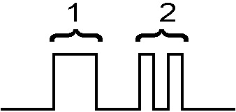

    Caso não funcione, será necessário ligar um fio terra no conector 1 (carro parado / desligado) da entrada OBD do carro
    e fazer o procedimento a partir do item 3 acima descrito
    As Luzes irão piscar:
    -Luz do ABS para leitura de códigos do ABS
    -Luz do N (câmbio automático) para leitura de códigos da ECU câmbio automático
    -Luz do motor para leitura dos códigos da ECU do motor
    Piscadas rápidas (flashes) indicam que está OK
    Piscadas pausadas indicam códigos
    Cada piscada longa indica o decimal. Cada piscada curta indica numeral
    Anexo 534914
    Exemplos:
    1 piscada longa e 2 piscadas curtas: código 12
    5 piscadas longas e 4 piscadas curtas: código 54
