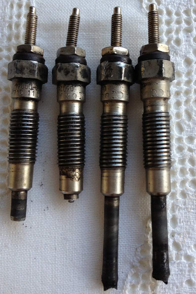

    Troquei as velas e o carro quer pegar mas não pega!!!! Tenho que fazer a "sangria" do diesel??? Noto que ele quer pegar de primeira mas o motor muda de tom, esquisito!!!!
    Alguma sugestão????
    Segue a foto de como estavam as velas...

    Vc me deixou preocupado. Vc sabe onde foram parar os pedaços da velas 1 e 2 da foto? Antes de passar para o combustivel, certifique-se que as velas estão sendo energizadas. Coloque uma lampada de teste entre as velas e o bloco do motor. Se ela acende qdo a ignição é ligada, é sinal que as velas estão aquecendo.

    Se o tempo estivesse frio, poderia ser o problema, mas acho que não é vela não! Geralmente, o pessoal injeta combustível na admissão, para o carro pegar, quando dá ar na bomba, forçando a puxar o combustível...tentou isso?

    Mas as velas não tem nada haver com a injeção de combustivel.
    O Luiz perguntou pelos restos das primeiras velas...estranho mesmo, elas sairam assim?

    Jorlex também fiquei, tanto que achei até no início que tinha algo batendo, um vizinho se aproximou, que até tem loja de peças, pedi para ele ouvir, ele disse não entender nada de diesel, kkkkkk, mas estou pensando em amanhã dá uma passada no meca, até porque uma das velas, não entrou até o fim, acredito ser justamente por causa do resto da outra, comprovando a teoria de alguns de que não tem como cair nada no motor, pois o furo seria bem menor que a vela...

    Uma boa dica para funcionar o motor depois de entrada de ar ou em temperatura fria demais é borrifar WD40 no coletor de admissão e dar a partida. O motor logo pega - ou deveria. Quanto às velas saírem aos pedaços, tem que tentar retirar as sobras que podem ter ficado dentro do cabeçote. Inclusive tem vídeo (gringo) no youtube sobre isso. Basta procurar GLOW PLUG HILUX 2.8 que achará os vídeos. Saudações
