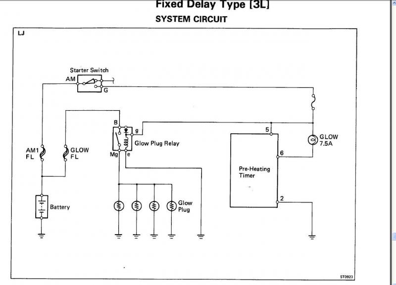

    Usuário Avatar de Ezahn
    04/07/2010
    Registro/SP
    1,234
    Citação Postado originalmente por luiz eduardosh Ver Post
    Estou com o mesmo problema, já descobri que não está chegando voltagem no cabo que liga as velas. O fusível está ok, agora onde fica o relé ou os relés, acho que são dois, pois o que tem fixado no cofre do motor, no para lama do lado do motorista está ok, tem algum outro??? onde??? Desde já agradeço a quem puder dizer onde fica...
    Chara, a minha tb não estava esquentando as velas. Não chegava energia até elas. No meu caso era o fusível. O tal de 80A . Agora se não for fusível então deve ser rele. Pelo que eu entendi tem 2, mas os 2 são no paralama dianteiro esquerdo. Um é rele de fato e o outro o timer. A sua faz o estalinho apos os 5 segundos?
    Veja o esquema.
    Segue link do manual. Lá tem algo na página M-13 e depois no final na ST-8.
    É meio complexo mas boa sorte.
    Manual motor 2L e 3L
    Hilux SW4 93 2.8 TDI
