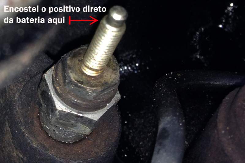

Voltando a questão das velas, já que pensei ter resolvido o problema por todo este tempo, agora ele voltou, e acredito que agora de fato são as velas (pelo menos espero, rsrsrs)
Fiz o teste puxando fio com 12v direto do positivo da bateria e enconstando na cabeça da vela após desligar a "chapinha" que as interliga e não deu nada, pelo que já li, era para ter saído faísca certo? Anexo uma foto com o local onde fiz o contato...

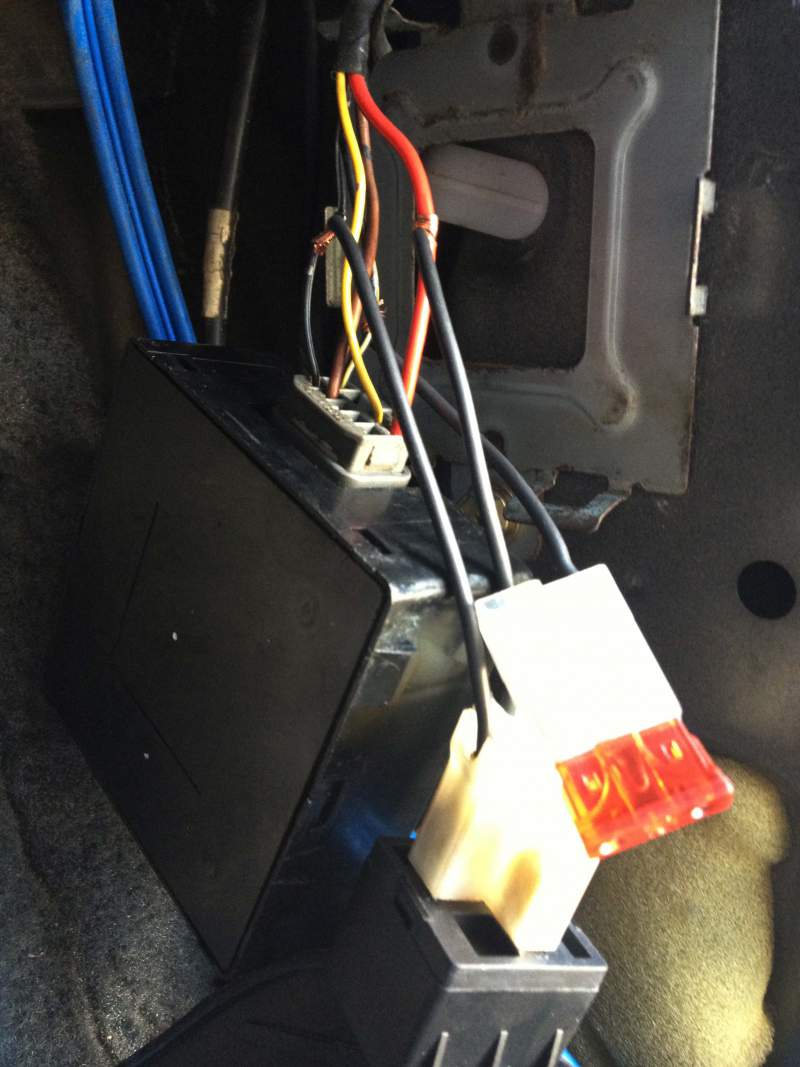

Também aproveito a oportunidade e posto uma foto do que o eletricista fez para mim, já que não chegava 12v nas velas apesar da molinha ascender. Com a instalação deste relé, ele aproveitou a energia da lâmpada que tem a molinha e que ascendia normalmente e mandou para o motor, solucionando o problema e não tendo que comprar uma nova "caixinha".
Seguem as fotos:
Anexo 390475Anexo 390476
