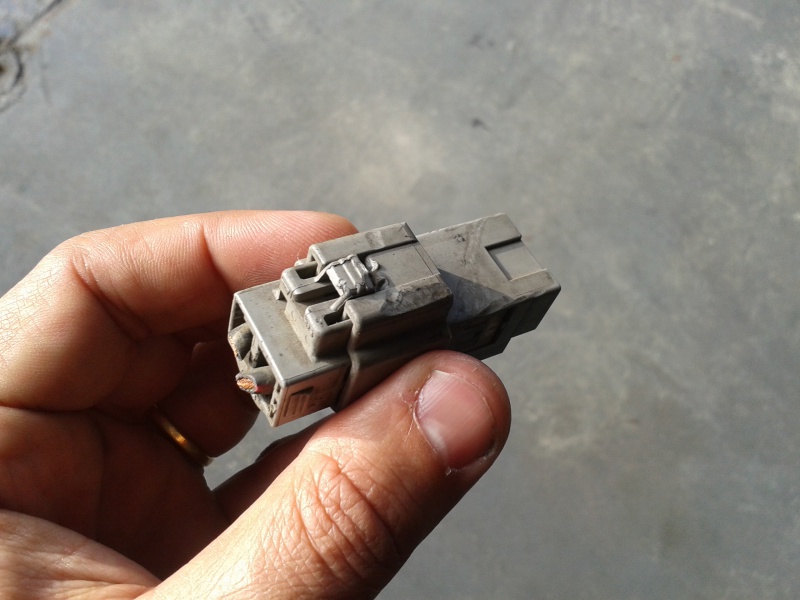

    Vela aquecedora Sw4 93
    Boa noite á todos, recentemente (5 dias) adquiri uma sw4 93, e ao dar partida de manhã dá muito trabalho para pegar, fiz uma busca no fórum e chequei o relé de 80A e vi que é novo, notei também que não acende o simbolo (molinha) de aquecimento no painel. O que achei estranho.
    Alguém tem alguma dica?
    Grato desde já.
    Miniaturas de Anexos Miniaturas de Anexos Rele vela aquecedora Hilux 2.8-e8c34e46f252d4ca26b6be5f8234447d.jpg

    Se dá muito trabalho para pegar pela manhã. E depois de aquecido pega bem, tem tudo para ser vela aquecedora.
    Leve em um mecânico para testar suas velas. Começaria por ai.
    Já que nem acende a luz da molinha tem algo errado.

    Notei que com a chave virada se eu ligar a seta com o acendimento dela no painel aciona e desliga o acionamento da vela kkkk, mas já me tranquilizou um pouco pois achei que seria o timer que é caro.
