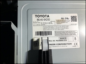

    Oí boa noite! Buenas noches, vivo en Argentina y estoy intentando instalar un estéreo de una SW4 2018 en una Hilux sr (Base) y no puedo activar la cámara de retroceso (re), les voy a compartir mis fotos y ver si en este foro maravilloso me pueden ayudar a detectar el error. Desde ya, muchas gracias.
    Miniaturas de Anexos Miniaturas de Anexos -25c93f6d-6df9-4349-8fde-8384fac702f9.jpg   -fd41c0d8-e7aa-41dd-8fee-ef9dd86e37aa.jpg
