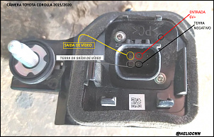

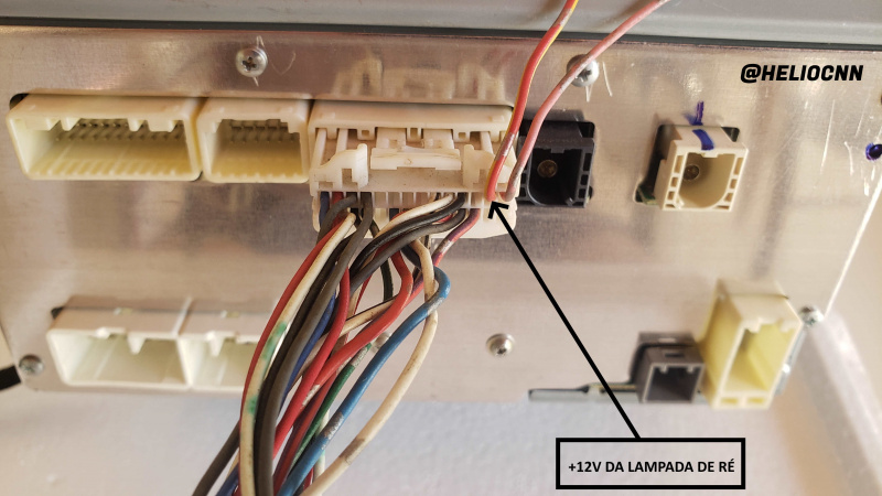

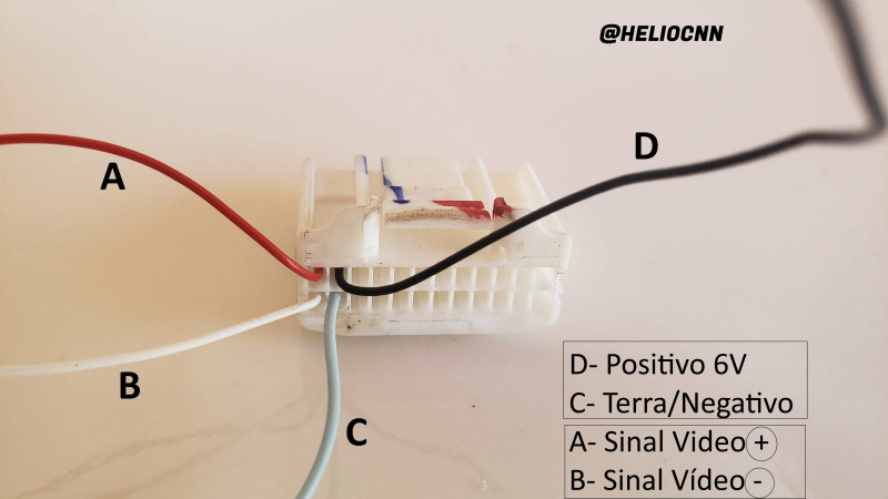

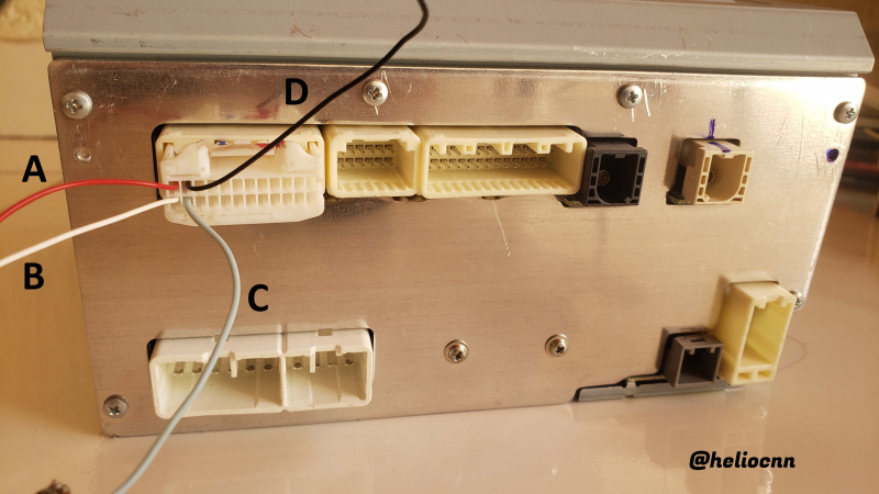

    Instalando uma Câmera de ré da marca Toyota adaptada na Hilux
    Para quem deseja instalar uma câmera original do toyota corolla, do prius e de outros veículos da marca toyota numa hilux 2014/2015 e 2016/2019, segue um tutorial com fotos de tudo que já foi dito aqui pelo Thiago. A central multimídia da Hilux e do corolla são as mesmas, embora possam parecer diferentes se olhar de frente, mas o hardware é o mesmo. Vou enviar uma sequência de fotos que ilustram o diagrama da conexão. Em breve farei um vídeo e postarei no youtube. Por serem as mesmas centrais multimídia (hilux e corolla), o procedimento vale para esses dois veículos. No meu caso instalei uma câmera do Corolla 2015 na Hilux std 2017, no vídeo darei mais detalhes. A câmera usada foi o modelo de 06 pinos do Corolla 2015 que usa apenas 04 fios, restando 02 sem utilização.
    Lembrando que a central multimídia checa na inicialização do sistema se a câmera está conectada para depois liberar a imagem, então conecte primeiro os 04 fios da câmera antes de ligar o veículo para testar se tem imagem.
    Câmera de Corolla você compra muito barato no Mercado Livre, na faixa de R$ 100
    O chicote vc mesmo faz com um ferro de solda e fios. Se comprar com o plugue/chicote fica mais fácil ainda.
  • #720

    A própria central multimídia alimenta a câmera com 6V, então não é necessário comprar mais nada, só os plugues e uma câmera Toyota compatível.
