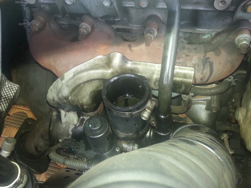

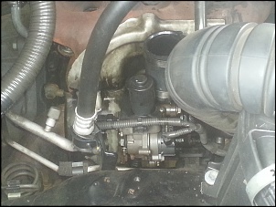

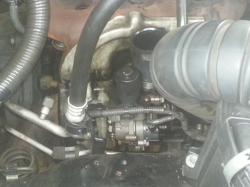

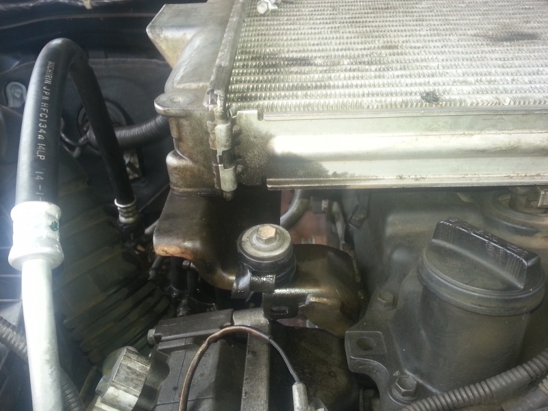

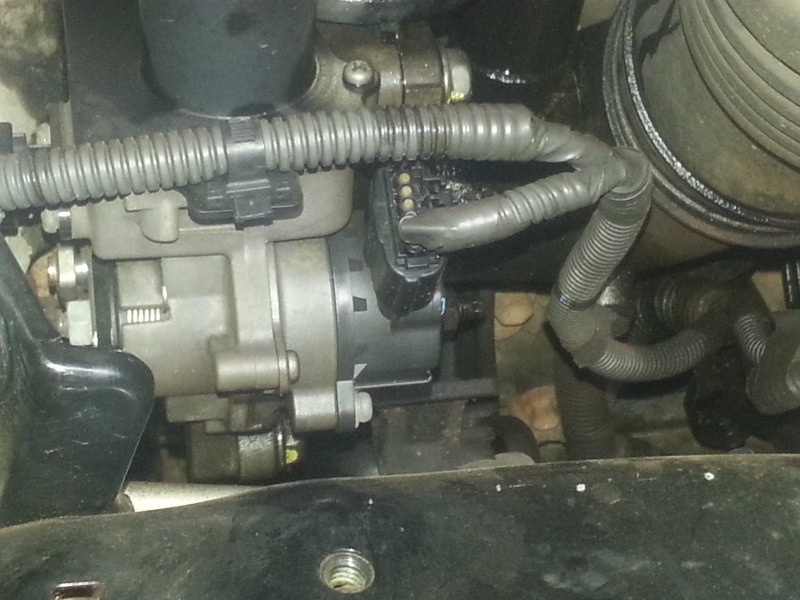

    Possuo uma Hilux 2005/2006 3.0 D4-D e ela está com mesmo problema de fumaça branca na hora da partida.
    Dando uma verificada percebi que no radiador do intercooler havia um pouco de oleo e tambem
    tinha oleo na mangueira que sai do radiador do intercooler e vai para a turbina, notei tambem que ela esta abaixando de 1litro a 1litro e meio de oleo por troca.
    Não e sempre que ela apresenta a fumaça branca.
    KM = 190.000
    Muito obrigado pela atenção
    Fumaca branca ao ligar frio - Hilux D4D-20140426_104953.jpgFumaca branca ao ligar frio - Hilux D4D-20140426_105141.jpgFumaca branca ao ligar frio - Hilux D4D-20140426_105017.jpgFumaca branca ao ligar frio - Hilux D4D-20140426_105146.jpg

    Este problema é pq esta passando óleo pela turbina , e se continuar assim vai aumentando a passagem de óleo até a turbina disparar , aí vc perde o motor .
    CASO ISTO ACONTEÇA : do seu carro ter a turbina disparada , ele vai acelerar sozinho , mesmo se vc desligar na chave o motor funciona em auto giro , A SOLUÇÃO EM CASO DISTO OCORRER É VC FREAR O CARRO ENGRENADO ATÉ MATAR O MOTOR , " NUNCA COLOCA EM NEUTRO " senão é perda certa do motor .
    Sugiro a vc procurar solucionar o mais breve possível este problema , no seu caso de baixar óleo de uma troca para outra não quer dizer que seu motor esteja ruim , O MAIS PROVÁVEL como disse é este óleo estar sendo consumido pelo motor como combustível , pois ele passa pela turbina e vai para a queima junto com o óloe díesel , é por isto que falei que se aumentar muito esta passagem de óleo pela turbina ela vai disparar , JÁ ACONTECEU COMIGO e eu não sabia como parar o motor ,e acabei perdendo o motor por auto giro e consumo de todo óleo do cárter .
    No seu caso pela manhã qdo vc liga tem óleo lubrificante na câmara de combustão daí a fumaça branca .
    E prepara para a porrada$$$$$$ pq turbina não é barato não e SUGIRO A VC não recondicionar a mesma , POIS FOI ASSIM QUE PERDI O MEU MOTOR , recondicionei a turbina e após rodar 70 km a turbina recondicionda disparou e o cara não assumiu o prejú . Vai morrer aí numa grana arrumada .
