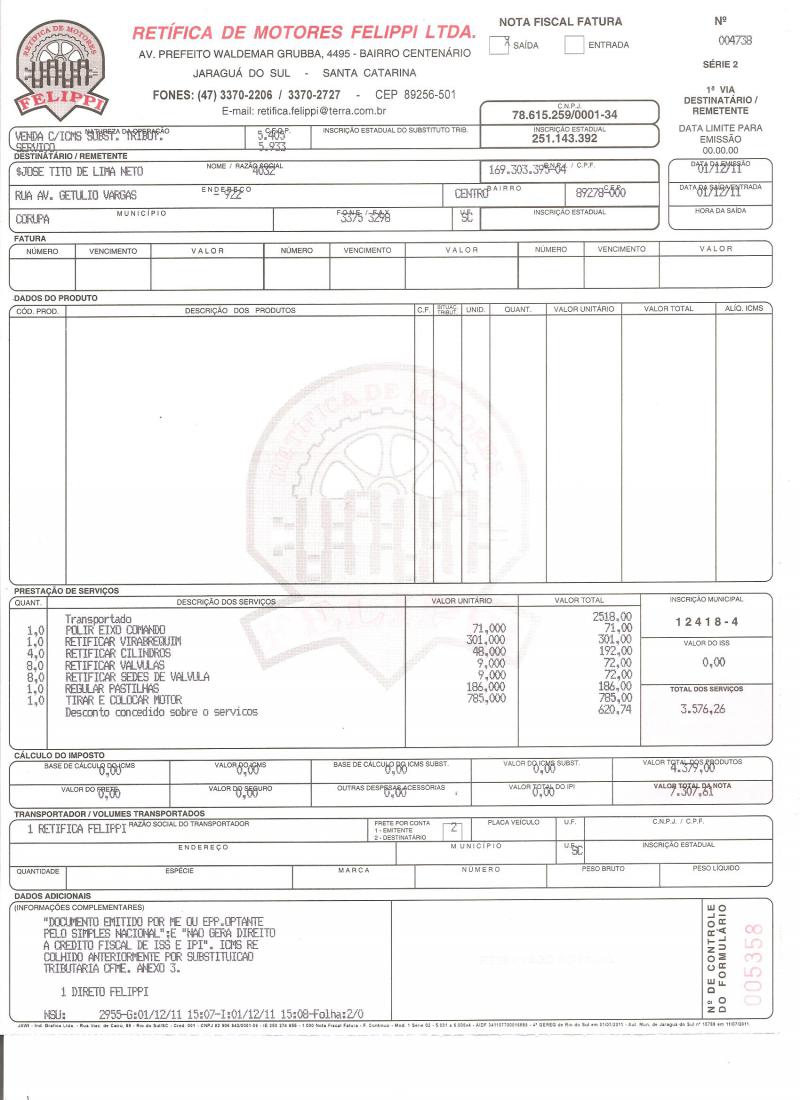

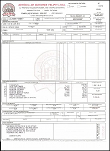

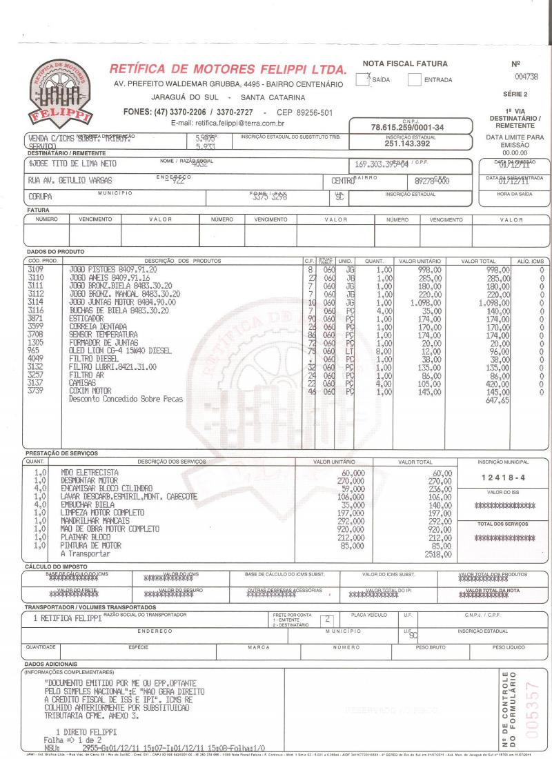

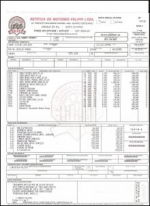

    [QUOTE=Fabricio Barbosa;1589780]Com certeza Jose Tito. Muito interessante os anexos e realmente não tem como brincar com a bomba injetora, ainda mais que a minha hilux 98 nunca viu uma revisão de bomba. Troquei óleo, filtros(ar,diesel,óleo), correia(direcao,ac,alternador,etc), bielas, pastilhas de freio, tambores, enfim, mexi no básico e agora chegou a hora de abrir o motor. To até com receio, mas é o típico caso que é melhor prevenir do que remediar, ainda mais que mesmo com a troca das velas aquecedoras e dos bicos injetores a caminhonete continuou fumegando branco quando fria.
    Vou levar numa autorizada toyota de São José dos Campos - SP, perto da cidade onde meus pais moram.
    Ao que devo ficar atento? Você fez o motor todo na autorizada? Além dos bicos, o que mais pegou por "fora"?
    Boa noite Fabricio, quantos km tem a tua sw4, deve ter bem menos que a minha (370.000). Depois é bom verificar quais sinais que está dando que precisa fazer motor. Está baixando óleo?, soprando (soprando óleo lubrificante pelo suspiro do motor, baixando água ou batendo a parte de baixo do motor.
    Se não estiver fazendo nada disso pode ser somente a bomba injetora. Fumaça branca, dificuldade de pega e alto consumo, são sinais de bomba.
    Quanto a fazer motor acho muito dificil na concecionária, pois cobrarão quase o valor do veículo. Para vc ter uma idéia coteo o jogo de bicos na concecionária e ficavam por 830 cada bico. (impossível).
    Faz o seguinte leva na concecionária para fazer os testes medir as folgas e fazer orçamento das necessidades. Depois é buscar alternativas.
    Para fazer o motor com retífica do eixo, pistões anéis e jogo de juntas mais a bomba ficou por R$ 8.500,00. ( detalhe o cabeçote estava bom, na verdade novo).
    Segue cópia das NF do serviço realizado para vc ter uma ideia dos custos. Agora estou amaciando o motor indo para a revisão de 1000 km. Espero ter ajudado, qualquer coisa meu email é jose.tito@hotmail.com
    boa sorte
