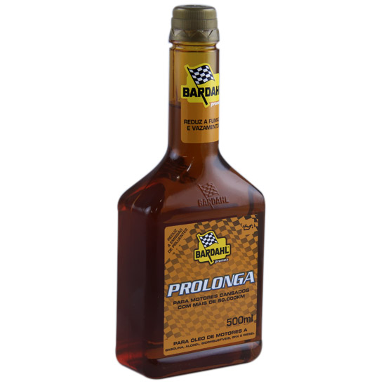

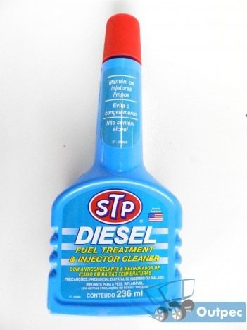

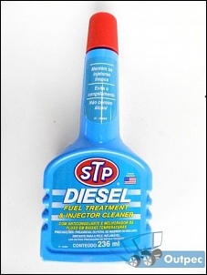

    Ola Paulo, eu tenho un SW4 ano 1998... esto facendo toda revisoes tambem no meu carro. Para eliminar a fumaça, eu resolvi utilização dois produtos. Eles são de aditivos um para o diesel e outro para oleo do motor. Fumaca branca ao ligar frio - Hilux D4D-19209-mlb20168771878_092014-o.jpgFumaca branca ao ligar frio - Hilux D4D-aditivo-para-oleos-lubrificantes-de-moto-bardahl-prolonga5001.jpgEstes produtos ajudar muito a eficiência do motor e o carro.Também existe para carro a gasolina, gnv e flex...
