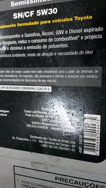

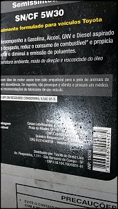

    Já que o tópico é sobre óleo lubrificante do motor da hilux, um comentário interessante: recentemente comprei uma SW4 2008 4x4 AT. Como o dono anterior fazia todas as revisões nas css, resolvi continuar os carimbos do manual. Durante a revisão, questionei qual óleo lubrificante do motor seria usado e a resposta foi de que o óleo recomendado pela Toyota é o 5W30. Comentei se não seria muito "fino", até porque o manual recomenda 15W40 e, segundo informado, na época (2008) o recomendado era esse mesmo, mas que a Toyota passou a adotar recentemente um óleo de especificação superior ??? e 5W30.
    Ah, e o óleo é cosan. Tirei umas fotos do tambor do óleo meio na surdina.

    Puts API CF é mt ultrapassado, hj já usamos CJ-4, são 4 degraus acima.
    É oleo desenvolvido pra motor flex, q tb lega uma homologação pra diesel, eu prefiro usar óleo especifica e com homologação melhor.
    É complicado. Minha vontade é de comprar um óleo específico melhor e levar na css quando for fazer a revisão, mas sei que vou arrumar encrenca com todo mundo lá se fizer isso. Então, me vejo obrigado a aceitar esse óleo "pau pra toda obra" que eles impõem. Sinceramente, não acredito que um lubrificante seja adequado para motores álcool/gasolina e também motores a óleo diesel, que trabalham em regime de compressão bem mais alta.
    A própria especificação que eles usam é inferior, como vc mesmo falou...
    Será que vale a pena compensar isso trocando o óleo a cada 5 mil km? Caso afirmativo, qual lubrificante usar, para não ficar alternando??

    Eu acho q não adianta fazer alternado de 5.0000.
    Dá uma conversa com eles, pois no manual fala em 15w40, ou troca em outro lugar.
