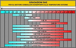

    oleo 20w50 mobil
    pessoal.boa noite. Eu moro em marilia (interior de sp)local quente,mecanico indica usar oleo p motor 20w50 mineral(SM) para meu sw4 (2015) flex e etios(2014)? sera que pode?
    grato
    pesquisei que realmente aqui nunca chega 0 crau,maximo 10 crau,e calor chega 38,acredito temp do motor subi tb.

    Você deve usar exatamente o que for recomendando no manual do seu veículo. O que o mecânico ACHA é diferente do que o engenheiro testou e aprovou
    Citação Postado originalmente por leanog Ver Post
    A princípio,pensava assim também....mas eu tinha um Civic 99,que no manual indicava o uso do óleo 20W50 mineral,com o passar dos anos,a própria Honda começou à indicar e usar o óleo 10W40,depois o 05W30 e hj em dia,já está no 0W20....rsrs
    Os óleos evoluem....não acredito que um óleo 05W30 100% sintético moderno vá fazer mal ao motor....esse óleo 20W50 mineral eu usava num fusca Itamar....rs
    Mas é só minha opinião
