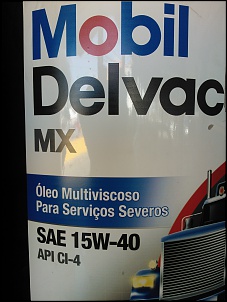

    Ola,boa tarde.Acabei de comprar uma Hilux srv3.0 e estou querendo opiniões sobre o lubrificante mobil 15w40. Ví que tem vários com especificação cf-4.Qual o melhor o Delvac original ou Delvac mx?
    Eu utilizo o Mobil Delvac MX.
    Indicado para viaturas turbinadas.
    Lendo no site da própria MOBIL, ela fala maravilhas dele. E nem poderia ser diferente, né?
    https://www.google.com.br/url?sa=t&r...CVFAMWT9NuXrmw
    Nas boas casas de óleo eles vendem à granel.
    Acho ótimo, pois na troca com o filtro cabe 6,8l. Assim, não preciso ficar guardando embalagem com resto de óleo.
    Antes de trocar, compre o filtro original na concessionária.
    É peça japonesa e custa R$ 75,00, enquanto os filtros chineses, de marca e qualidade duvidosas custam uns R$ 55,00.
    Pouca diferença para rodar uns 5.000 Km´s.

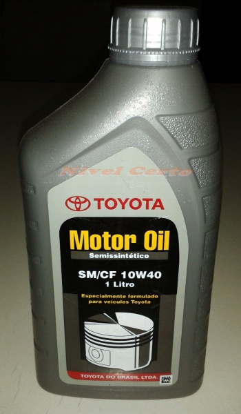

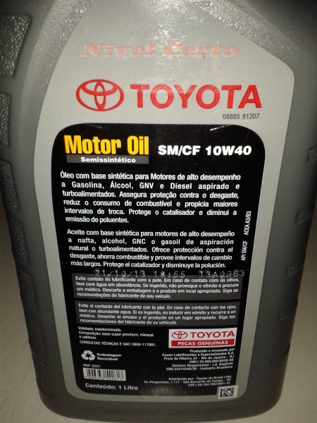

    A Toyota nas concessionárias padronizou o óleo para toda a linha, inclusive nos modelos antigo que por lá aparecerem, de acordo com o consultor técnico que me atendeu.
    O óleo é esse:
    -oleo-toyota-10w-40-api-smcf-semissintetico-original-8677-mlb20006590762_112013-f.jpg -oleo-toyota-10w-40-api-smcf-semissintetico-original-8612-mlb20006590765_112013-f.jpg

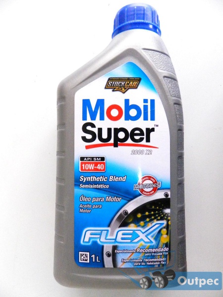

    Que fora da concessionária é esse:
    -oleo-mobil-super-flex-sm-10w-40-base-sintetica-14505-mlb3926681033_032013-f.jpg -oleo-mobil-super-flex-sm-10w-40-base-sintetica-13948-mlb3754019826_012013-f.jpg

    Esse óleo da Toyota pra diesel tem homologação muito fraca, ainda é um API CF, Hoje uso CI e CJ, que são 4 degraus acima, E ainda tem homologação européia ACEA E7 que esse toyota nem tem.
    Ele pode ser bom pra gasolina/etanol, pra diesel é fraco.
    Já houve vários casos em que eu troquei esse Toyota por um bom 15w40 CJ ou CI e o proprietario elogiou dizendo q o motor ficou mais silencioso e diminuiu aquele castanhado principalmente quando frio.
