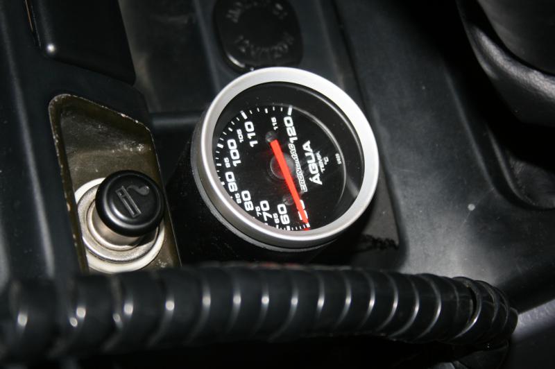

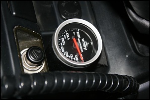

    Sobre a Gertrudes, posso informar e se eu conseguir, coloco imagens aqui do termômetro. Acabei de rodar 3000km com ela. 100/110/120 de média. Picos pontuais de 130/140 para alguma ultrapassagem e uma esticada de teste a 160km/h. Reforço que apenas para testar e quebrar a barreira do medo.
    Recomendo o termômetro. Enquanto o termômetro original atinge a temperatura média e fica ali parado a viagem toda, o de mercúrio indica todas as pequenas variações. Sei que na velocidade de cruzeiro a temperatura é de 80o, que nas descidas, vai a 75o e que em períodos de subidas chega a 90o - e não passa. Descobri que o pior de tudo é o transito de São Paulo. Ladeiras e anda e para, onde a temperatura chega a 92o.
    Consumo e óleos normais. Antes da viagem, como passei para instalar o termômetro, o mecânico completou água. Falou que um pouco é normal, porque pode ter ficado bolhas no sistema quando foi remontado. Vou acompanhar. Confesso que o sistema "aberto" é uma grande interrogação para mim. Li um tópico que é um achado sobre isso, mas ainda fico sem entender.

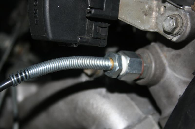

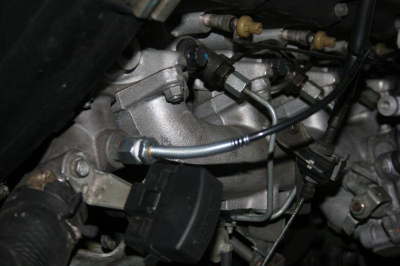

    Seguem as fotos do termômetro. Em uma delas dá para ver os parafusos do cabeçote marcados. Até o giro dos mesmos deve ser medido.
