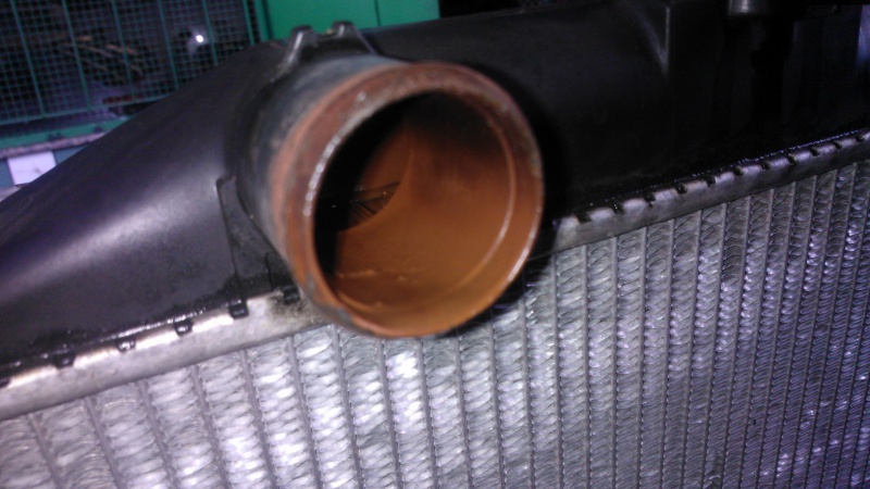

    Deu trabalho, mas achei as fotos em outros tópicos!
    Manual do proprietário indicando a capacidade total do sistema de arrefecimento da SW4 diesel 1998, craca na mangueira superior e ferrugem dentro do radiador DEPOIS da limpeza do sistema.
    Vê-se bem que ficou uma porcaria!
    Não recomendo limpeza de radiador pra ninguém.
    Somente troca.

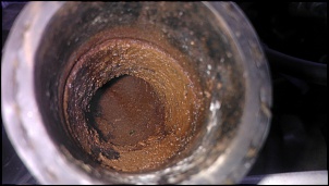

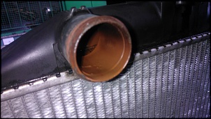

    Somente troca.
