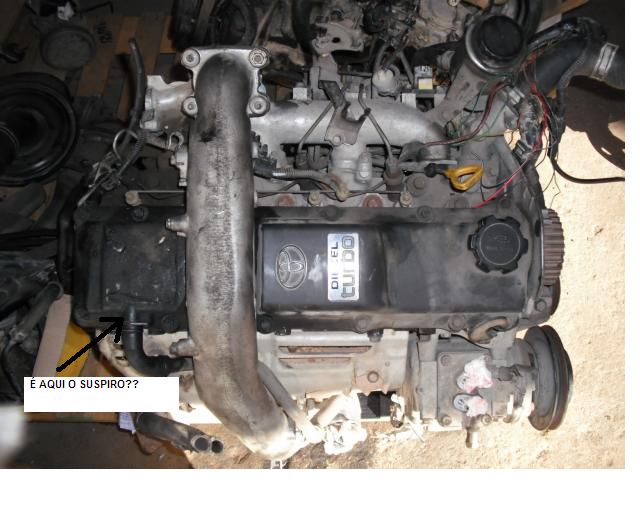

    Na tampa do cabeçote...

    é esse o mangote ??
    Serjão, vi em outro tópido que o condensador do ar condicionado do uno mille dá pra usar na sw4 ... é vero??
    é esse o mangote (vide seta na foto anexa)
    abraço e obrigado.

    Yuri...
    é esse mangote ai mesmo da seta que você fez.
