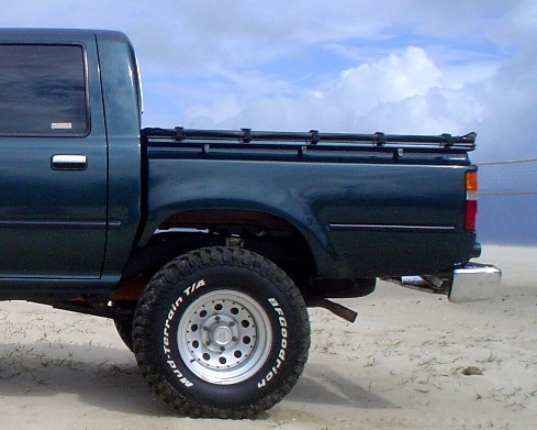

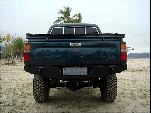

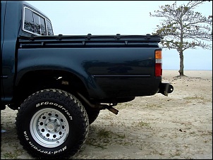

    tá aí mais um up grade da bruta...
    1,2 - Párachoque traseiro;
    3 - Estribo;
    4 - Ângulo atual;
    5 - Ângulo antigo.
    O párachoque dianteiro, será no mesmo estilo...
    Opiniões???

  • #79
    Grande ibere,
    tá linda a SR5, parabéns...deixa te perguntar, tens como mandar o projeto desse parachoque??? medidas e tal???
    grande abraço,
    Sérgio Holanda

    Sérgio,
    a Bruta é uma Japa - 1995, gostaria de rodar com uma SR5 e ver as diferenças de motor e suspensão, mas apenas por curiosidade.
    Vou tirar as medidas do párachoque, faço um desenho no cad e te mando, mas olha nas fotos que tem os ângulos, mudamos o suporte.
    Ele agora é direto, não passa por trás do painel traseiro que tem por baixo da tampa da caçamba, ele ATRAVESSA com um furo que foi feito com uma serra copo.
    Vou botar fotos deste detalhe.
  • #81
    Valeuz ibere...
    sem problemas, vou cortar o meu também para melhorar o angulo de saída e inclusive colocar o reboque mais alto, pois preciso dele...
    em relação a diferença é que a SR5 anda um pouco mais, pois já andei na de um amigo, e é bem mais macia e de melhor dirigibilidade, mas nada muito diferente...
    fico no aguardo dos detalhes...obrigado!!!

  • #82
    03/02/2006
    Nova Mutum/MT
    6,645
    Com relação ao ângulo de saída, melhorou bastante sim, mas não deixou a lata muito vulnerável?
    Não daria pra fazer uma proteção por baixo ligando nesse novo pára-choques?
    Parece que se levar uma pancada por baixo agora vai amassar a lata, numa saída de barranco.

  • #83
    Grande Jeison,
    quando andava com meu parachoque original sempre amassava a lata com o parachoque e depois que tirei não tive mais problema, até porque meu reboque raspa e não deixa a lata bater, o problema era que depois da arrastar o reboque batia o parachoque e ele amassava e pegava na lata...então esse parachoque do ibere mais a barra de baixo do reboque não vai amassar, caso amasse é porque o angulo é muito forte ai num tem pra onde...
    Sérgio Holanda
