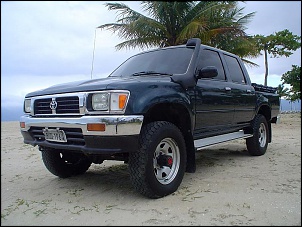

    Usuário Avatar de ibere
    15/11/2004
    Caraguatuatatuba/SP
    146

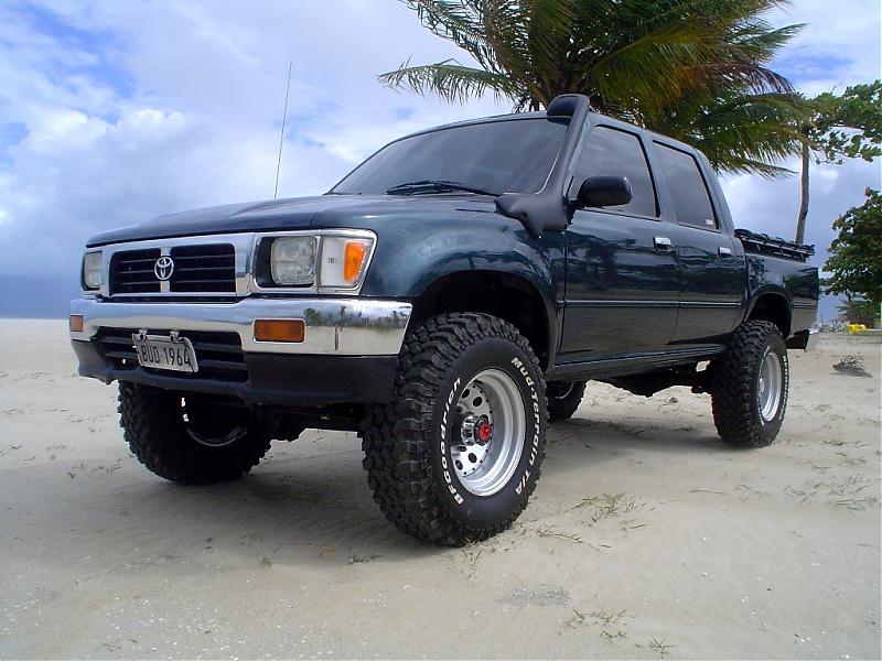

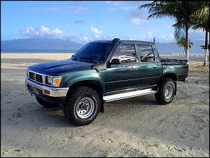

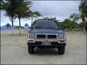

    Smile Começou O Up...
    Tá aí as fotos com o snorkel... e perfumaria - Insul film...
    Amanhã posto as fotos já com os BFs... QUE DIFERENÇA...

    Ibere, o snorkel realmente ficou legal.
    Os meus pneus Mud 33 eu comprei pela internet, encontrei pesquisando até no orkut. Paguei R$1500,00 pelos 4 pneu montados em Rodas Mangels Daytona. As rodas eu vendi pois a furação não servia com a Ranger e não valia a pena modificar, dessa forma cada pneu custou R$ 250,00, tendo mais de 1cm de borracha em cada um.
    Procura por pneus usados que se encontra muita coisa boa, fora a possibilidade de posterior recapagem com desenho da tua escolha.
    Ao meu ver o que falta na tua hilux são os pneus 33. Em alteração da suspensão para ajuste de altura, estuda junto do teu mecânico a possibilidade de instalar jumelos maiores. Já vi muita Hilux com feixes de molas dianteiras com jumelos maiores. Com suspenção IFS é só BL mesmo, porém ainda tens esse recurso mais simples, eficiente e barato que são os jumelos. Faz com prancheta de 1/2" x 2 1/2" que aguenta o tranco muito bem, independente da altura que ficar. Porém vale colocar dois espaçadores no centro dos jumelos entre as buchas da suspensão para evitar que trabalhem de forma diagonal com o trabalho das buchas de borracha. Se quiseres, dá para colocar buchas de poliuretano no feixe e no chassis que fica mais rígido e forte.
    15/11/2004
    Caraguatuatatuba/SP
    146
    Edintruder,
    já coloquei os pneus, tá aí o resultado... fui de 31" mesmo, pois peguei muitas opiniões aqui no fórum e a galera não recomendou, uma vez que a minha Hilux não tem muita força, então desencanei dos 33"... quem sabe quando colocar uma turbina e intercoolar, eles não entram...
    Quanto à altura vou jogar os BLs, acho que de 2", desencanei de mexer nos feixes entre os diferenciais, pois como vc me acordou, podia trazer problemas posteriores... Valeu...
    A minha intenção é chegar próximo da Hilux amarela que acompanha minhas fotos...
    Ah propósito, posta umas fotos da tua monstra, pelas configurações que informa deve estar linda...
    Abração
    Miniaturas de Anexos Miniaturas de Anexos UP GRADE de Hilux-imagem-010.jpg   UP GRADE de Hilux-imagem-011.jpg   UP GRADE de Hilux-imagem-017.jpg   UP GRADE de Hilux-imagem-016.jpg   UP GRADE de Hilux-734.jpg

    Ficou muito linda. A amarela da foto tb está com 31'. Realmente ficará muito legal.
    15/11/2004
    Caraguatuatatuba/SP
    146

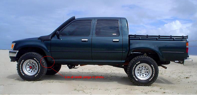

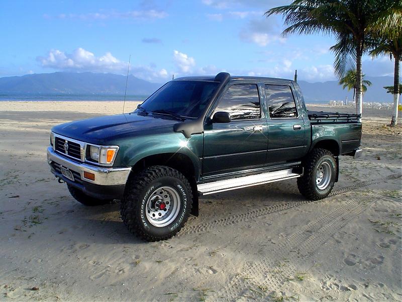

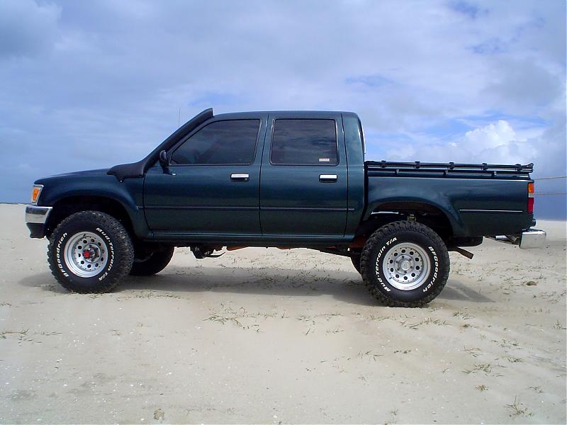

    Bem agora vai as últimas fotos... Tirei os pára-barros e a "escada"... rs
    Por enquanto os ups ficarão parados, pois farei manutenções preventivas e outras necessidades que não irão aparecer...
    Edi, põe a foto da tua bruta...
    Abraços, e obrigado à todos pelas dicas como sempre...
    Miniaturas de Anexos Miniaturas de Anexos UP GRADE de Hilux-imagem-018.jpg   UP GRADE de Hilux-imagem-021.jpg   UP GRADE de Hilux-imagem-025..jpg   UP GRADE de Hilux-imagem-022..jpg

    Ibere, ficou linda.
    Qual a tala e offset das rodas ? Parece q não saiu pra fora do paralama ?
    Sentiu alguma queda do desempenho ? Subidas ?
    Leonardo Diccini
    15/11/2004
    Caraguatuatatuba/SP
    146
    Ibere, ficou linda.
    As rodas ajudaram muito, mas a retirada dos pára-barros e da "escada", transformou o visual.
    Tala 8", offset -25;
    Saiu, mas foi pouquíssimo...
    Bem, só tenho usado a pick-up dentro da cidade, mas mesmo assim não houve alteração, acredito que o comportamento dela na estrada não tenha se modificado muito a ponto de sentir uma queda de desempenho.
    Mas terei que fazer o BL mais rápido do que pensei, pois quando faço alguma curva mais fechada onde exista um desnível, o pneu pega na carroceria. Com certeza se for em uma trilha o problema irá agravar muito...
    Abraço.

    Caaaaaaaaaaaara, PQP de bonita bom esses BFs e essas rodas ... show de bola ...
    Meu comentario seria exatamente pra vc retirar a "escadinha" ... heheh ... que bom que fez ... agora vai a segunda parte deste comentario : colocar uns estribos "machos" nela : é que, em erosoes, torçoes laterais em trilha, etc, naturalmente qq jipe vai se "apoiar" na erosao, ou pior, nas pedras ... assim, um bom estribo serve de "ombro" , pra preservar a lataria e ajudar em alguma manobra mais dificil ...
    depois que vc levantar a carcaça da bicha, mande fazer uns estribos mais reforçados, talvez presos no chassi, mas deixe um espaço entre ele e a lataria, pra que o proprio estribo nao machuque a lata ...
    parabens ..... ja tenho uma otima cobaia !!! kakakakakaaka
    abs

  • #36
    25/12/2004
    Rio Grande/RS
    14,362
    Agradecimentos: 13
    Citação Postado originalmente por ibere Ver Post
    Sem os estribos ela parece mais alta.
    A foto da minha:
    Eu pintei os aros de preto, porém eu não tirei nenhuma foto com as rodas pintadas.
    Miniaturas de Anexos Miniaturas de Anexos UP GRADE de Hilux-depois-de-pronta.jpg
