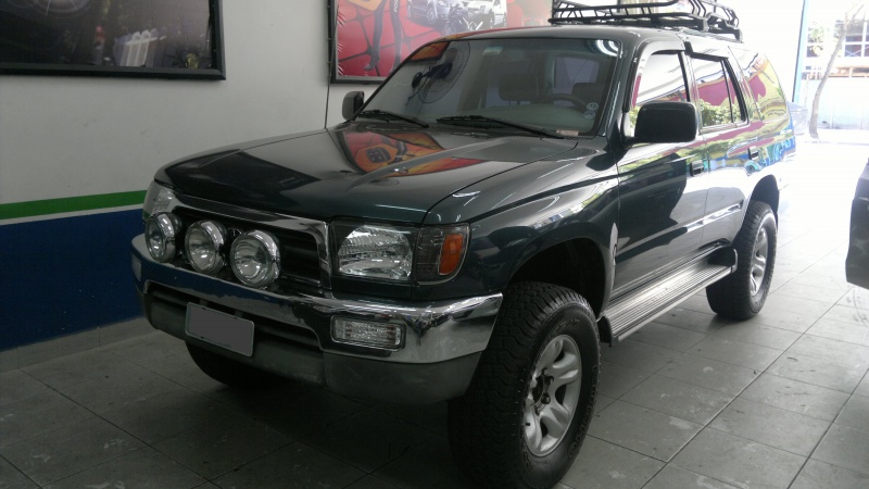

Segue a foto com os Oscars!!! rs:safari-rig:

Este faróis sSUPER OSCAR , eu tb tenho em meu ENGESA e na SW4 93 que vendí , só que o melhor ´´e o da marca CIBIÉ que não existe mais , mas ainda encontra no mercado livre , mas por R$300,00 cada um , e a diferença do CIBIÉ para outras marcas é gritante , no meu ENGESA é o CIBIÉ , manda um facho de luz concentrado de longo alcance , é excepcional , mas o FORT LUZ que tinha na SW4 , fica um facho escuro no meio do foco , existe outras marcas tb e são ruins tb como o NINO ,ORGUS e RCD .
Sugiro em gastar um pouco mais e colocar os IRONMAN que são muito bons .
Mas mesmo estes nacionais citados acima , ainda é melhor co eles do sem eles , eu particualrmente prefiro coocar um parachoque de impulsão para instalar estes faróis SUPER OSCAR .

Eu preciso enxergar melhor com faróis baixos... Com farol alto os que coloquei são muito bons...

Mas deixando a brincadeira de lado , uma pergunta , seus faróis estão bem regulados ????
Outra sugestão minha para a visão de perto , seria a instalação daqueles faroizinhos de neblina na parte de baixo do parachoque , a sua SW4 é igual ao do meu vizinho e amigo , e tem alí uma depressão no plástico que cabe os faróis de neblina da PARATÍ , um bom fibreiro pode cortar alí e adaptar estes faróis da PARATÍ . Este farol espalha bem o foco de luz e pega bem por baixo clareando toda a frente próxima ao carro .
Coloquei uns calços para impulsionar o para-choque mais para a frente e fixei nos próprios, tive que furá-los, deu uma dó, mas acho melhor assim do que com aqueles para-choques de impulsão e pela melhora da iluminação, quanto a ligação coloquei uma chave de 3 estágios com relê ligados direto na bateria, os faróis são para lampadas H4, com alto e baixo, está ligado separado dos originais, ligo a hora que quiser, se é proibido não esquento, nenhum policial me encheu o saco até agora, lógico que estes não são originais Cibié mas ainda assim são muito melhores que o original.
