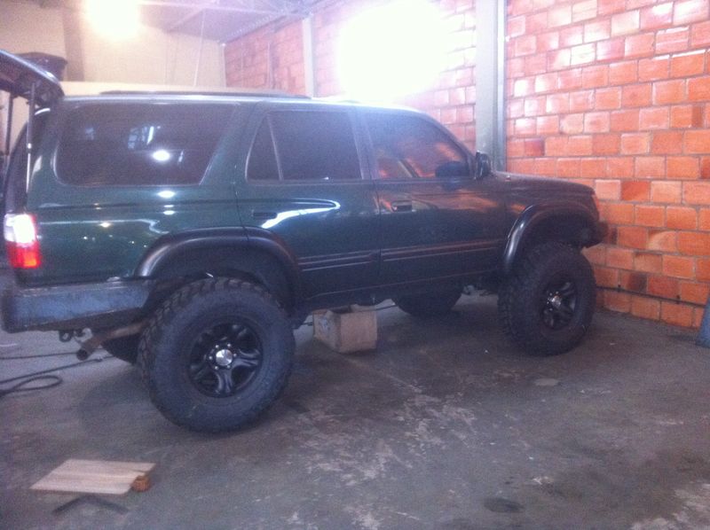

    Segue mais fotos do andar do projeto. Body lift, suspension lift, guincho na traseira 8500, guincho dianteiro 16000, pneus 315/75 R16 geolander MT(praticamente equivale o 35x12,5, espaçadores ARB, snorkel OGZ, pintamos a saia cinza de preto fosco, e toda montada com PCs sob medida, reforço no chassi na dianteira e traseira e suspensão elevada aqui da Darros off road/Botucatu. Agora indo para suporte de estepe dentro do portamalas(bem fixado para não ter perigo) estribos e proteções inferiores! AH que coceira....

    VTR perfeita.:palmas::palmas:

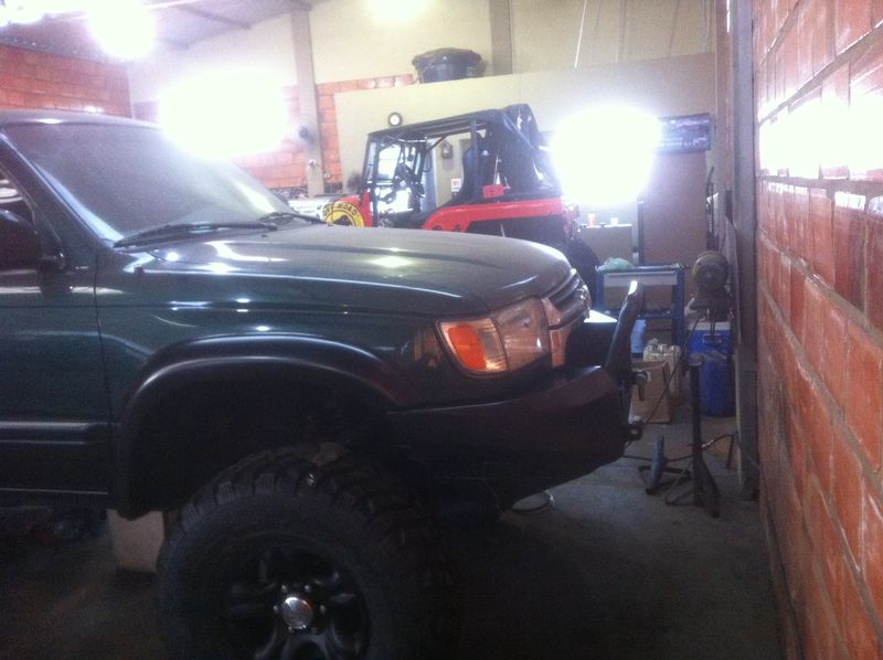

    Estou meio fraco de fotos, mas já da para ir tomando forma, dianteira praticamente montada, falta só o peito de aço e as setas. Anexo 477953
    Rapaz !
    Quando der, tira mais fotos. O carro ta um monstro!

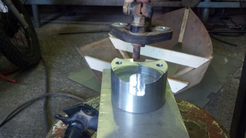

    Cavendra
    8 Anexo(s)
    Segue as fotos do espaçador. Note que a junção da barra tem uma borracha flexível que funciona como um acoplamento. Salvo engano mas pela foto das que vi na net todas são retas, não possuindo o angulo para que a borracha de acoplamento trabalhe. Fiz a usinagem acompanhando o angulo da metade estampada original. Assim acredito estar mantendo a flexibilidade da montagem original, já que a borracha continua acompanhando o mesmo movimento da chapa estampada que a unia antes.
    Anexo 478674Anexo 478675Anexo 478676Anexo 478674Anexo 478677Anexo 478678
    Anexo 478679Anexo 478680
  • 26/09/2014, 17:10
    Cavendra
    Ah esquecei de mencionar. não achei o aluminio em barra redonda. fiz de um bloco de aluminio quadrado, foi só ir usinando. repare que ele é bem simples e a altura você mede depois que fizer o body lift, já que ele tem um eixo que da para ajustar depois de montado. A altura é a mesma dos calços da carroceria e o diâmetro é só pegar pela união. o Angulo você copia da peça estampada. troca os parafusos por um par que acompanhe o novo comprimento e caso resolvido. Dessa forma não precisa fazer solda em nada. é usinar e só remontar.
