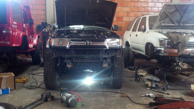

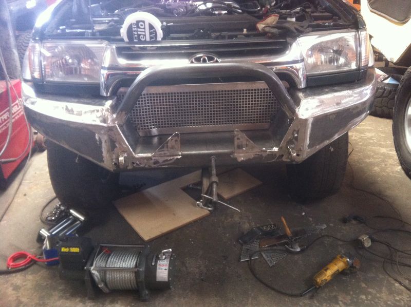

  • 30/07/2014, 23:53
    Cavendra
    ola companheiros,
    segue as ultimas novidades:
    lift de suspensao esta montado faltando ajustes finais. Vai precisar de toda nova carga de peso para conferir se os ajsutes ficaram corretos.
    e o lift de carroceria, assim como outros foristas estou fazendo tudo local. os tarugos usei uma tatica diferente das atuais :
    usei tarugos de PEAD, e nao uhmw ou nylons ou pp. e porque? os kit USA usam UHMW, e aqui no Brasil tem a opçao do uhmw porém o valor achei que não compensa, assim adotei o PEAD, que é superior ao nylon e o pp e mais próximo do UHMW.
    a altura escolhida foi 2" ( na vdd usinamos tudo com 50mm), foram 2 blocos de 50mmx50mm e 8 blocos de 65x50mm, os de menor diametro são os 2 primeiros proximos ao radiador , o restante de 65 mm para os 4 pares seguintes. parafusos comprei os de mercado 8.8 aumentando todos em 50mm em relaçao ao original.
    na carroceria tudo subiu bem, a mangueira da tanque precisou um ajuste e o cabo positivo da bateria precisara ser trocado por um mais longo.
    nota: para elevar para 3" aparentemente quem daria mais trabalho seria os cabos terra entre o chassi e a carroceria. talvez a mangueira do tanque.
    o radiador estamos decidindo se só faz as chapinhas de complemento ajuste, ou mantem na altura do motor cortando a coifa plastica da helice.
    a coluna de direçao estou usinando a "bolacha" para fazer o complemento. essa tem uma sacada que em breve publico as fotos.
    ah, agora sim cabe os 315/75 r16.....
    grande abraço a todos

    Cavendra
    4 Anexo(s)
    Segue fotos do andar do projetoAnexo 475038Anexo 475038Anexo 475039Anexo 475040Anexo 475041
  • 24/08/2014, 08:44
    Cavendra
    3 Anexo(s)
    Anexo 475044Anexo 475048Anexo 475049
