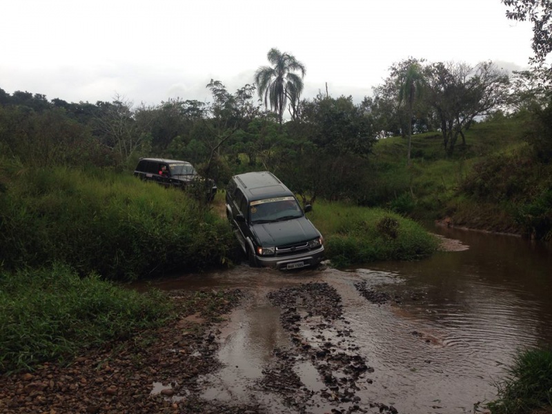

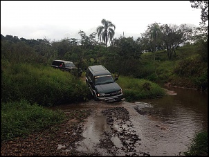

    Boa noite Cavendra, linda sua Toy. Me diga, que trilha é essa? Em Botuca? Fui vagabundo 18 anos da minha vida aí , mas não estou reconhecendo. Outra coisa: qual mecânico esta cuidando da criança?

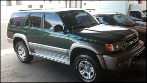

    Seu carro é LINDO DEMAIS parabens .
