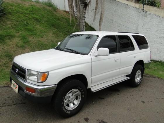

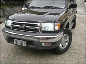

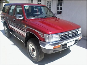

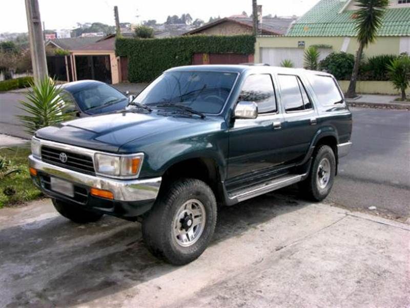

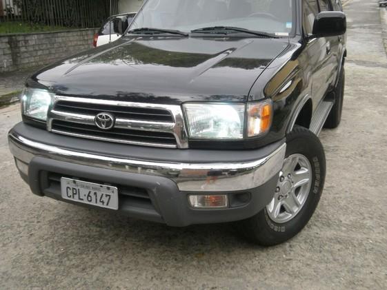

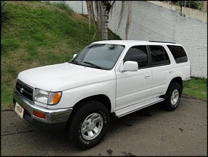

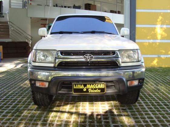

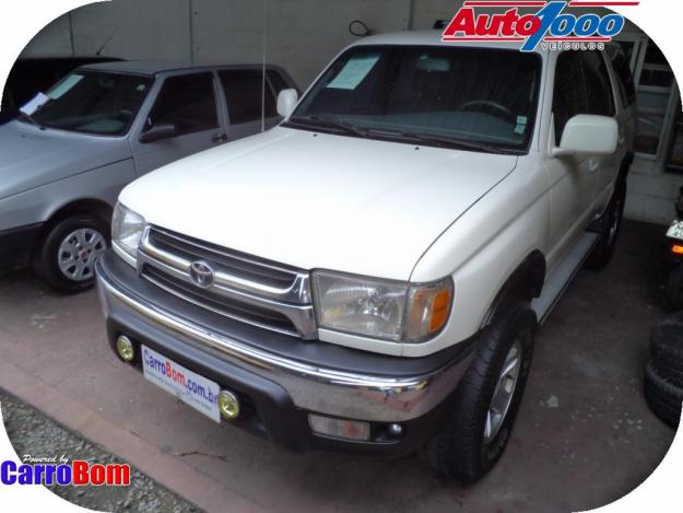

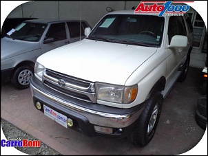

    Ezahn, acho que além desses 17cm, deve aumentar um pouquinho mais nas 99 até 2002 por causa do pára-choque dianteiro. Veja as imagens abaixo:
    Essa é uma 93:
    -1344298632_413176300_1-fotos-de-toyota-hilux-sw4-diesel-199393-raridade-ac-troca.jpg
    Essa é uma 95:
    Essa é uma 98/98:
    Essa é uma 98/99 (pára-choque mais comprido + uma "capa" em cima + aquela coisa preta que não sei o nome, a grade parece ser a mesma da 98/98):
    Essa é uma 00/01 (mesmo pára-choque da 98/99, mas a grade já é diferente):
    Pelas imagens, as 98/99 em diante possuem o pára-choque dianteiro mais comprido também.
    Na ficha técnica, os comprimentos são:
    1997 (deve ser da 96 até 98): 4540mm
    Carros*Toyota Hilux SW4 4x4 Utilitário Esportivo Diesel 3.0 8 V Mecânico 4 Portas 1997: Onde Comprar | Bondfaro
    2001 (deve ser da 99 até 2002): 4655mm
    Toyota Hilux SW4 4x4 3.0 8V TB Diesel 2001 - Ficha técnica
    Toyota Hilux SW4 3.4 V6 2001 - Ficha técnica
    Anteriores a 96 não encontrei a ficha técnica.
    Também deve ter diferença no pára-choque traseiro delas...

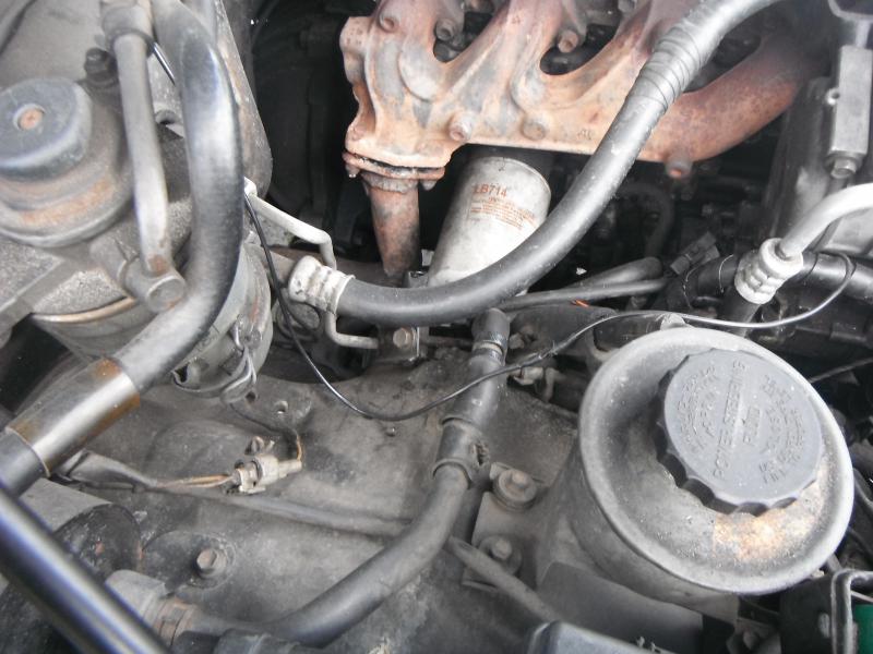

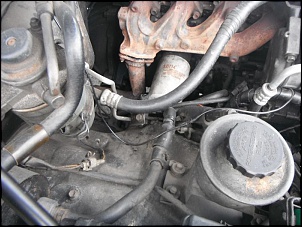

    Oi Pessoal,
    Estou prestes adquirir uma SW4 95, o carro aparentemente está bom, liga super bem, motor bem silencioso, mas tem uma peça bem enferrujada, desculpa a minha ignorância, mas acho que está relacionado com o escapamento. Será que posso ter problemas com ela? Também parece ter uma cola. O vendedor disso que foi feito para diminuir o ruido. Já tive um sportage diesel que me deu bastante incomodo, mas como ainda tenho o sonho de 4x4, desta vez gostaria de investir em um carro mais robusto.
    Anexo a foto do motor com detalhe de peça mencionada.
    Marlos
  • #82
    Usuário Avatar de Renato Camargo
    21/01/2010
    Mauá/
    388
    Marcos esta peça normalmente acontece de enferrujar devido ao calor e a especie de cola me parece ser um vedador de escape, que serve para os gases não escaparem nas juntas.
  • #83
    22/12/2005
    4
    Citação Postado originalmente por Renato Camargo Ver Post
    Obrigado Renato. Então vou comprar sem medo.
