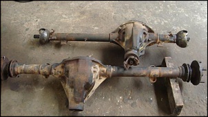

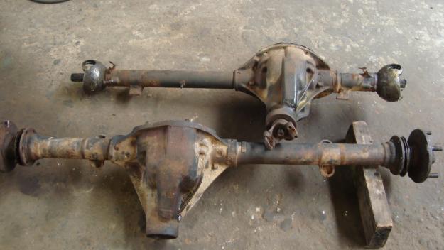

    Porquinho seria isso?

    Porquinho é só essa parte aonde pega o cardã, que nos eixos aissin das toyotas são flangeado e poden ser desmontados do eixo.
    Diferencial traseiro Hilux SRV 05 - Erechim - Acessórios e peças automotivos - Produtos automotivos
    Dá uma olhada é isso ai!
