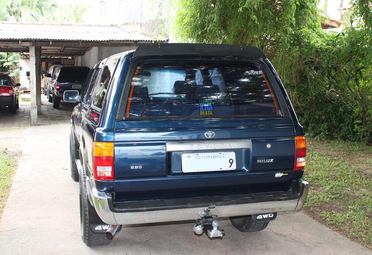

    soneca é basicamente isso, só que o tambor só serve para abaixar ou levantar o vidro, aonde você fica segurando a chave para um lado e ele vai abaixando ou levantando depende do lado que virar. assim pode abaixar ou levantar só um pouco ou tudo. nas 92-94 após terminar de abaixar você destrava a porta por um "pino" que tem dentro e ai abaixa a tampa
    http://www.4x4brasil.com.br/forum/at...4&d=1327015385
    http://www.4x4brasil.com.br/forum/at...2&d=1327015182
    aqui da de ver a tal trava, essa era minha antiga 93.

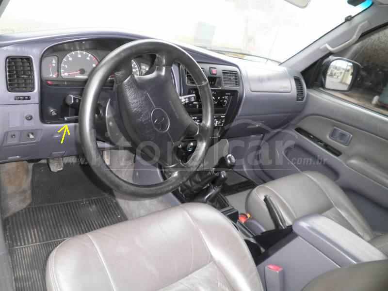

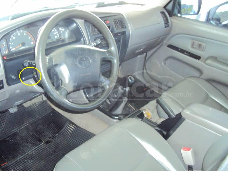

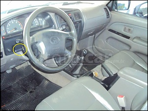

    Mas ainda faltou uma coisinha... para que serve aquela bendita alavanquinha que fica perto da alavanca de seta? Marquei nessas duas imagens:
    -hilux_3_0_sw4_4x4_preto_1999_diesel_brusquesc_96217070071015457.jpg-hilux_3_0_sw4_verde_2001_diesel_pomerodesc_96260114742200326.jpg
    Soneca a "alavanquinha" é para regular a altura do volante.
    Abç
    Usuário Avatar de soneca_zzz
    17/06/2008
    Embú das Artes/SP
    329
    Ahhh, então é para isso que ela serve... hehehe! Obrigado, Miltinho!
