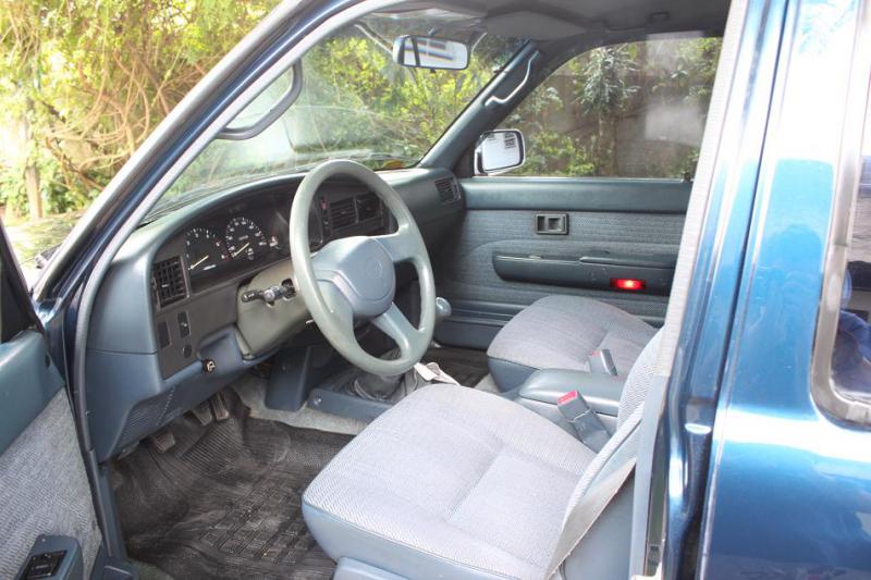

    soneca eu acho que essas luzes só tem nas até 94 pois a minha 93 tinha ja a minha 97 não possui
    http://www.4x4brasil.com.br/forum/at...1&d=1327015385
    quanto a luz no painel a minha 97 não acende luz nenhuma mas agora eu não sei se não exite no painel ou esta com a lampada queimada, nela acende só a luz do teto quando a porta esta aberta.

    Caros amigos,
    Existe sim uma luz de advertência de porta aberta no painel das sw4 97. Ela deve funcionar para todas as portas e caso isso não ocorra deve-se verificar de duas maneiras. A primeira é lubrificar o interruptor das portas, na minha quando comprei só funcionava de vez em quando, após a lubrificação cuidadosa todos voltaram a funcionar e a luz voltou a acender toda vez que alguma porta era aberta. Para fazer a lubrificação basta aplicar o produto lubrificante de sua preferência com aquele bico prolongador através da borracha protetora, caso esteja muito "engripado", desmonte o interruptor e lubrifique. Agora se o problema for a lâmpada no painél é necessário alguem com experiência em painéis para desmontá-lo.
    Forte abraço.

    Brunodut, não sabia que era aquela luz vermelha que fica no apoiador... achei ficasse na parte de trás da porta, como os olhos de gato que tem em alguns carros. Interessante isso...

    A minha 93 tem a luz nas portas e na coluna da direção. A do meu cunhado (98) marca no painel quando tem porta aberta.
