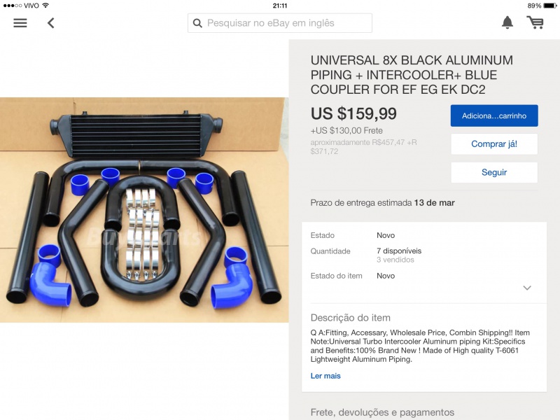

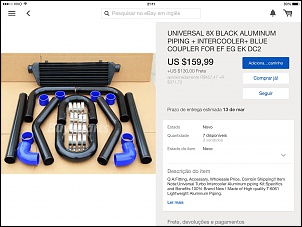

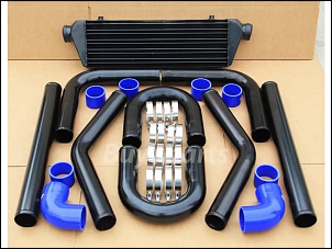

    Pessoal, ando pesquisando muito e achei esse kit intercooler no ebay (foto abaixo), alguém no fórum já colocou na sw4 2001 3.0TD? Além disso alguém já teve experiência com os chips de potência? Estou achando a minha muito molenga, ta perdendo força nas subidas. Essa semana vou levar em um bombista para ver se é alguma regulagem, já troquei os filtros e agora vou para os injetores e bomba. Se ainda assim não melhorar vou no intercooler, mas queria a opinião de alguém do fórum que instalou.
    valeu

    Américo, não instalei na minha (2002/2002), ainda, mas acredito que o intercooler na parte frontal fica mais frágil e pode ser que fique com algum lag, pois a turbina vai ter que soprar por um caminho mais longo. Além disso, no específico caso das bombas semi-eletrônicas dos nossos carros acredito que não é fácil regular a bomba para aumentar um pouco o débito e fazer a turbina trabalhar com mais pressão. Devidamente qualificados para estas bombas o pessoal comenta que somente a bombóleo tem bancada no Brasil.
    Em relação a sentir o carro "molenga", acho que realmente precisa verificar mais a fundo o que está acontecendo. Pego estrada de serra uma vez por semana na minha e não sinto falta de força, pelo contrário, dependendo da temperatura ambiente do dia, até dou uma aliviada no pé para baixar a temperatura da água do sistema de arrefecimento.
    Invista uma graninha baixa num termômetro racetronix. Há tópico falando sobre isso..
    Abraço.
