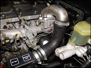

    Amigos, a minha SW é 2.8 e o intrecooler ficou em cima do motor, mas tem relatos aqui de intercooler na frente, principalmente nestas 2002 que tem bem mais espaço na frente.

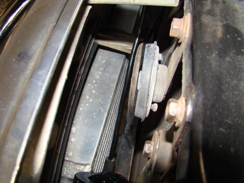

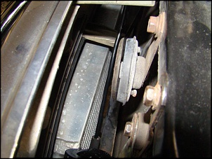

    Ezahn, na minha japinha o intercooler é na frente foi feito pelo Mauricio, foi um maxicooler redimensionado.

    Na minha viatura é na frente também.
    Seguem algumas fotos:

    A minha foi feita lá TB, mas foi colocado em cima. Onde fica na sua, lá em baixo, atras da saia de plástico? Mais em cima parece que não tem muito espaço! Lá em baixo acho meio frágil!
