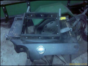

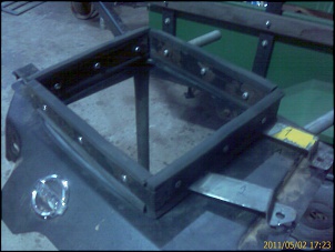

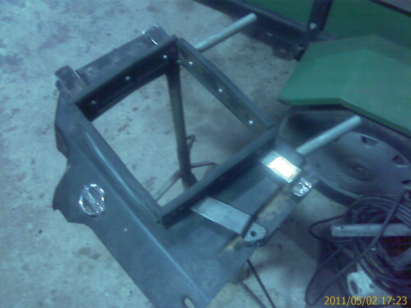

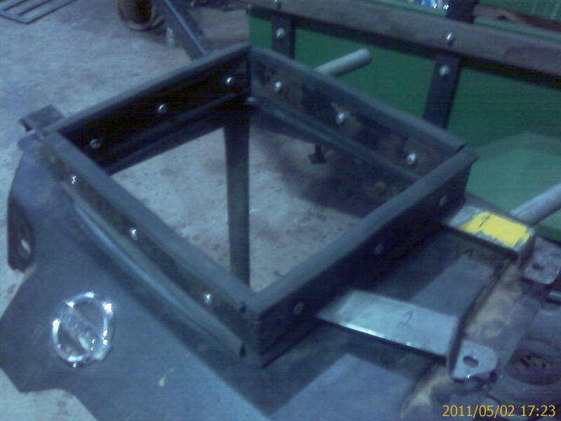

    Jonnhy mais fotos! Intercooler na Hilux 2002 turbo.-adaptacao-para-intercooler.jpgIntercooler na Hilux 2002 turbo.-adaptacao-para-intercooler2.jpgIntercooler na Hilux 2002 turbo.-adaptacao-para-intercooler3.jpg

    Herick,
    Obrigado pelas fotos.
    Uma coisa que complica, entretanto, é que a minha não tem a carcaça preta cobrindo, tanto ali no capô quanto no motor. Vou ter de pensar como prender tudo isso.
    Onde comprar essa proteção sanfonada?

    Jonnhy, tem que medir a circunferência do buraco do Scoop de modo que a armação sobreposta ao Intercooler encaixe perfeitamente, com certeza é trabalhoso, a borracha sanfonada do capô somente em desmanche e vai ter catar uma que caiba no Scoop, tarefa àrdua, porém possível! espero que tudo fique beleza com o motor da VTR e quando sair de lá você pensa nisso, um forte abraço.
