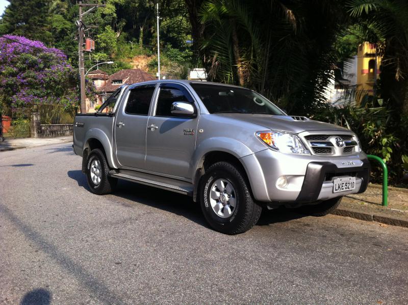

    Outro dia coloquei na minha Hilux SRV 2012 os pneus Michelin LTX AT2. Não sei qual será a durabilidade, mas em comparação com os Bridgestone originais (fiz 50.000 km), são muito melhores. Na chuva, não tem comparação, nunca vi nada igual. Na estrada seca, muita aderência e segurança ao dirigir. Não faz barulho nenhum. A única coisa é que tive que baixar a calibragem quando rodo no chão, antes, rodava com 34lbs. agora, com 30.
    Em tese, um pneu fantástico! Espero que faça mais km que o Bridgestone, na verdade, espero fazer, pelo menos, uns 90.000km, pois faço toda manutenção (rodizio e balanceamento a cada 10.000km).

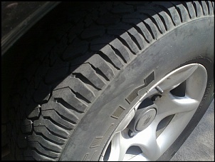

    Meu vizinho amigo e murrinha pra guiar , pois não passa dos 80 km/h , com ele rodou mais de 140.000km e ele trocou pq não aguentva mais ver aqueles pneus no carro dele , tinha ainda 15% de borracha a ser consumida segundo a medição na revenda da MICHELLIN .
    Kkk, entendo perfeitamente seu vizinho! Dá uma olhada no estado dos Michelin A/T que tenho no Vitara. Só 94.000 km rodados e 9 anos de uso. Os 4 estão nas mesmas condições. Não aguento mais olhar para a cara deles . A verdade é que já estão ressecados. Como agora o Vitara só roda na cidade vou usar assim mesmo por mais um tempo.
    Miniaturas de Anexos Miniaturas de Anexos Michelin LTX AT2  vs  BFGoodrich AT-michelin1.jpg   Michelin LTX AT2  vs  BFGoodrich AT-michelin2.jpg   Michelin LTX AT2  vs  BFGoodrich AT-michelin3.jpg   Michelin LTX AT2  vs  BFGoodrich AT-michelin4.jpg
    NEWTON GUERRA
    Então existe ou Claudio Aurélio na vida , rsrsrsrsrsrsrsrsrsrs , não acho que vcs estão errados , tenho um irmão assim tb , ele foi a USHUAIA a 80km/h , prefiro ficar em casa do que fazer uma viagem desta desta forma , mas vcs estão certos , diz meu irmão que a 80km/h da para ir apreciando a paisagem , cada um com seu cada um .
    Este seu pneu com certeza irá aos 140.000 km tb pelo que esta na foto .

    Kkk, eu também não "guento" andar tão devagar não. É que o Vitara virou carro urbano desde 2005, quando comprei um Grand Vitara. Uso no dia-a-dia em São Paulo e faço alinhamento a cada 10.000 km. Não gasta pneu como carro que pega estrada.

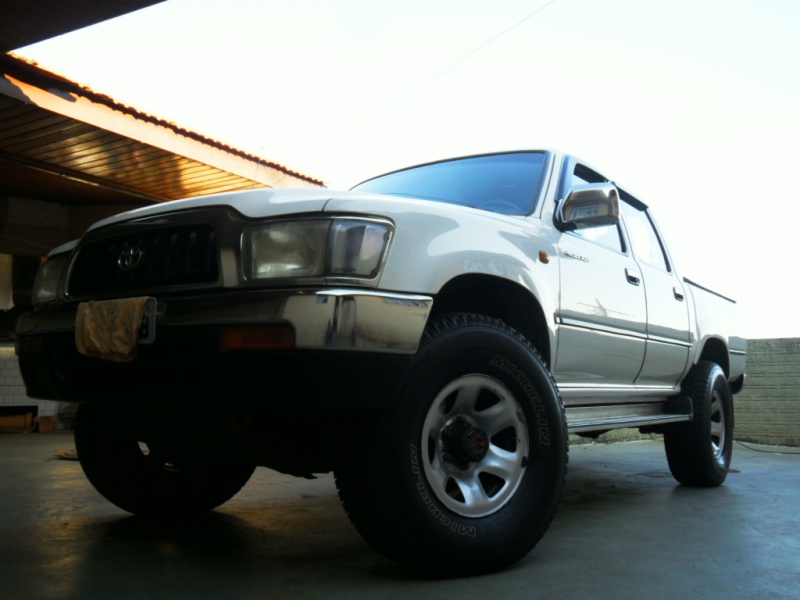

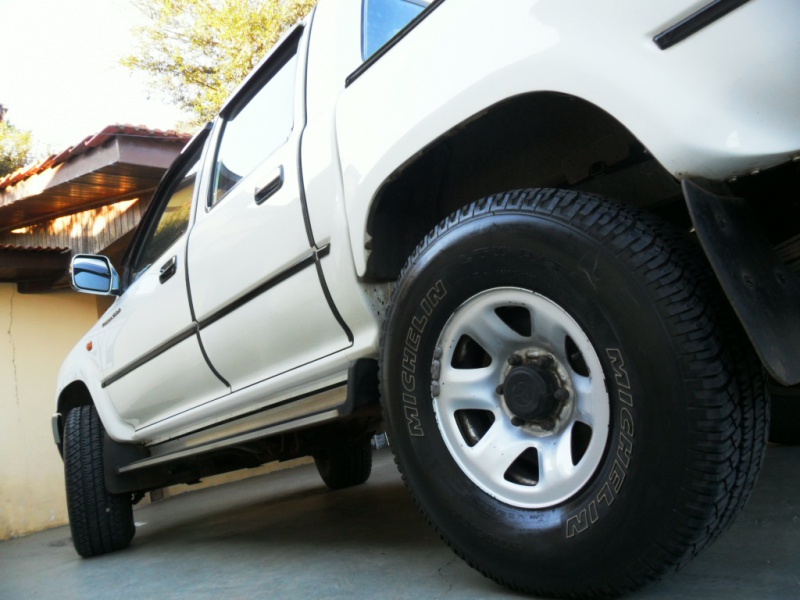

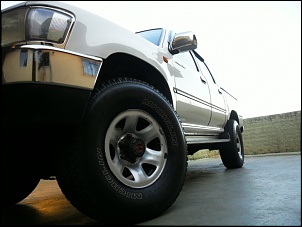

    Pessoal, essa semana troquei os pneus da minha pickup. Estava usando os BF e nenhuma reclamação....pelo contrário duraram "apenas" 102.000 km, de que posso reclamar.....Fiz o rodízio direitinho a cada 10.000 km, apenas 1 furo durante todos esses anos.....Maravilhosos.
    Depois de muito ler nesse tópico e a opinião de todos os amigos, resolvi experimentar os MICHELIN LTX AT2, medida 31 x 10.5 15.
    Já viajei 1.000km com eles, e o que posso dizer é que realmente são muito mais macios, bem menos barulho no asfalto. Viajei com chuva forte, inclusive, pelo interior do Mato Grosso do Sul e Paraná, e realmente são extremamente seguros. Viajei sempre entre 90 a 105km/h.
    Sou fã incondicional dos BF, inclusive nada supera a beleza dos BF....mas resolvi experimentar....estou gostando, espero que dure tanto quanto os BF....aí vai ser perfeito, perdendo apenas no quesito beleza....
    Algumas fotos....
    Abraço a todos.
    Michelin LTX AT2  vs  BFGoodrich AT-sam_2129.jpgMichelin LTX AT2  vs  BFGoodrich AT-sam_2130.jpgMichelin LTX AT2  vs  BFGoodrich AT-sam_2131.jpgMichelin LTX AT2  vs  BFGoodrich AT-sam_2132.jpg
