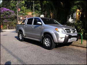

Conforme escrevi em outros topicos, vou postar para vocês as minhas impressões sobre o pneu Michelin LTX AT2.

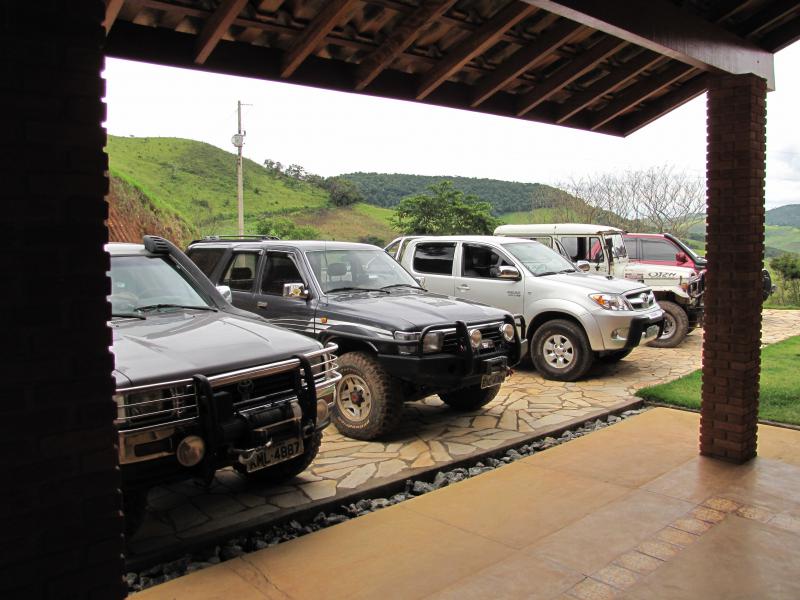

Viajei para Aiuruoca e tive oportunidade de por este pneu em trilhas leves e em alguns trechos moderados.
Como utilizei BFGoodrich AT por mais de 10 anos, tenho condições de fazer um relato direto e objetivo para quem esté em duvida sobre qual pneu usar.
Utilizei alguns criterios : Barulho do pneu no asfalto.
Maciez/Conforto na condução
Dirigibilidade no seco
Dirigibilidade no molhado
Estabilidade em alta
Tração em trilhas leves e moderadas
Beleza do conjunto
'Não inclui durabilidade pois é a 1a vez que uso Michelin e não sei quanto ele dura mas, sei que meus BF passaram de 80.000 km
O resultado é o seguinte:
1 ) Barulho do pneu no asfalto - O Michelin ganha com sobras.
2) Dirigibilidade no seco - Ambos são muito bons, sem vencedor
3) Dirigibilidade no molhado - Lavada do Michelin, é inacreditavel este pneu na chuva, quem tem pode comprovar o que estou informando, parece que voce esta andando no seco.
4) Estabilidade em alta - Lavada do Michelin, de novo, , o pneu nem canta ... parece que voce esta andando em trilhos.
5) Tração em tilhas leves e moderadas - Ambos os pneus são bons e aqui faço um ajuste a favor do BFGoodrich. Por ter gomos mais largos e mais altos, o BF vai fazer diferença numa trilha mais pesada, entretando , o BF não vai ser melhor nem pior nas trilhas leves para moderadas mas eu fico com o BF.
6) Beleza do Conjunto : O BFGoodrich encorpa mais o carro dando um aspecto mais parrudo deixando o carro mais agressivo.
Conclusão:
Para quem quer o carro com aspecto mais agressivo e vai dar prioridade a trilhas moderadas para pesadas , fique com o BF.
Para aqueles que vão dar preferencia a segurança, conforto em dirigir mas, vão se aventurar vez ou outra em tilhas leves para moderadas, nem pensem duas vezes, vão de Michelin. Os BF são muito duros na condução do dia a dia, e quando voce passar num buraco você vai sentir tudo na sua coluna, já com Michelin você terá um carro muito mais macio e silencioso e o melhor, não vai perder em nada no OFF-Road leve para moderado.
