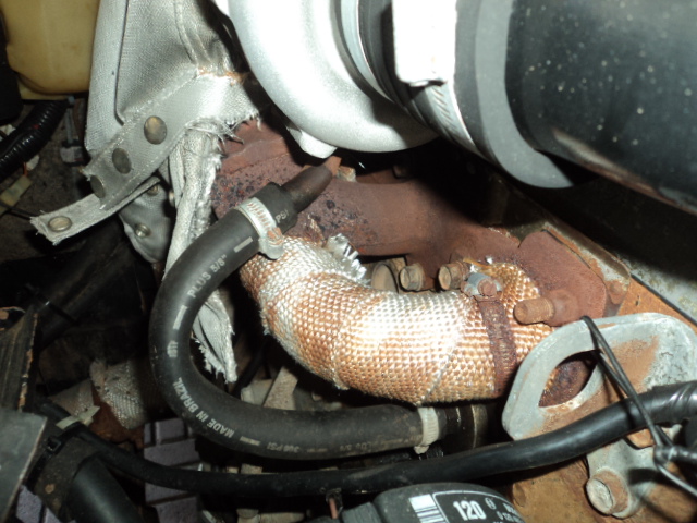

    Dimasi
    5 Anexo(s)
    As fotos. Na tomada de óleo tem um T que envia tb para o manômetro. No retorno tá merejando óleo e vou ter que abrir para trocar o O ring que tem lá.
    Anexo 384425Anexo 384426Anexo 384427Anexo 384428Anexo 384429

    dimasi,
    estes 02 tubos que estao conectados a turbina,onde encontro.?
    para que serve esta manta que esta envolvendo a turbina,onde compro.?

    Anexo 384935,consegui anexar a foto,dimasi,que turbina é esta que vc usa.?
  • 11/12/2012, 20:50
    Dimasi
    Eu utilizo uma APL 240 .36/ .42. É uma turbina pequena, geralmente utilizada nas hilux 2.8. Tem a vantagem de encher rápido, sem lag. Vai rapidinho para 1,2Kg Por outro lado, segura em alta. Normalmente a configuração utilizada é .42 / .48 ou .50 Essa capa e a fita termotape, vende no ML ou lojas de tunnig e tem a finalidade de diminuir o calor no cofre do motor e manter o gase de escape quente ( - denso )facilitando a exaustão. Esse Kit é um pouco diferente do da Anhanguera. O flange do coletor fica p/ o lado e acho que o retorno do óleo é para o carter, já que não ví a peça que encaixa no selo.

    dimasi,
    os tubos que estao conectados na turbina,onde acho para comprar.?
    qual relogio utilizou/onde instalou,digo qual local na parte interna ficou bom.?

    Dimasi
    Os tubos de metal vc manda fazer em local que trabalha com isso. Se quiser uma coisa chic faz de inox hehehehe. Os flexíveis vc encontra em lojas de tuning que trabalham com turbo. Na parte da descarga da turbina é bom utilizar mangueiras de silicone e abraçadeira de tucho em inox. Os relógio são da Cronomac e foram instalados em cima do sobrepainel.

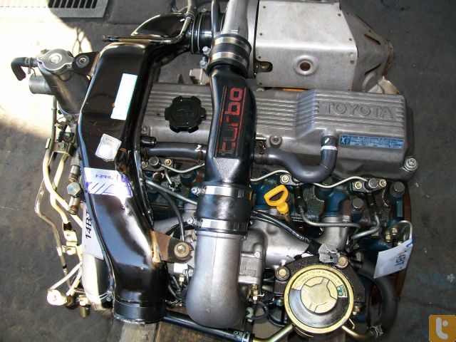

    mecamaniaco
    2 Anexo(s)
    Pessoal, olhem esse link de um anúncio do 14BT.... Nunca tinha visto fotos tão boas desse motor!
    TOYOTA DYNA 14B-T ENGINE - Slacks Creek - QLD - $ 5,500
    Anexo 387182 Anexo 387183

    Dimasi
    Legal. Seria bom conseguir importar esse Kit. Esse motor mesmo lá é carinho !
