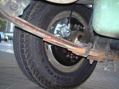

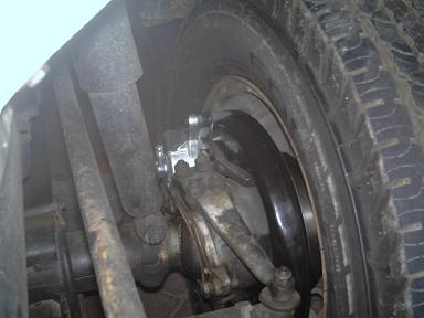

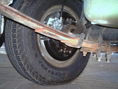

  • 12/04/2012, 07:03
    Carlo Pecca
    Dando continuidade ao assunto " FREIO DA BAND"
    Preciso de AJUDA!
    Coloquei freio a disco VARGAS na dianteira de minha "band" e estou com o seguinte problema:
    Só freia firma, a roda do lado direito. A da esquerda freia muito levemente. E o pior as duas de trás que são originais (tambor), também estão freiando muito levemente.
    O que fazer?
    PS: a tubulação esta original eu só tirei os tambores e coloquei os discos.
  • 12/04/2012, 07:19
    Carlo Pecca
    Xí, esqueci de dizer:
    O cursor do petal de freio só firma quase no final de curso. Já bombei nas quatro rodas para ver se tinha ar na tubulação, mas nada foi encontrado, será que tenho que colocar válvula equalizadora? Caso AFI, aonde e como realizar?

  • 12/04/2012, 18:16
    Carlo Pecca
    3 Anexo(s)
    BLZ pessoal e obrigado pelo pronto atendimento, vamos as fotos:
    Anexo 340979Anexo 340980Anexo 340981
    Roda direita a pinça esta atras da roda e protetor a frente.
    ESTEVÃO - parafuso sangrador p/baixo;
    MECAMANIACO - tambor com duas válvulas, sangria realizada com reservatória cheio até o topo sem tampa.Bombeamento, pedal travado, abria-se a válvula e depois a fechava. Correto ou errado?
