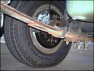

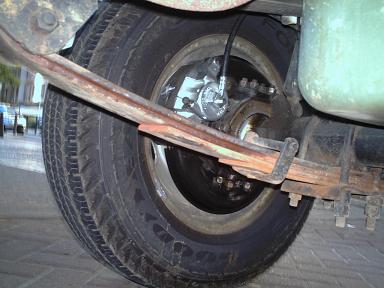

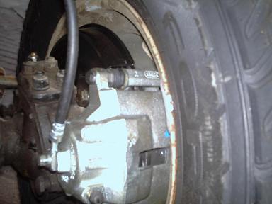

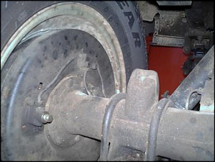

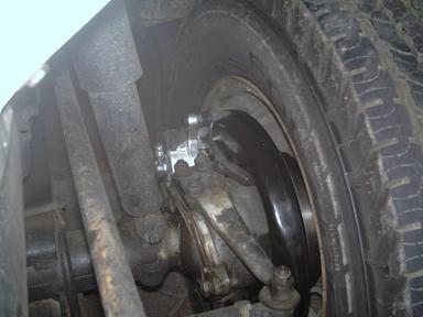

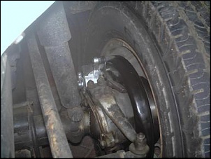

    BLZ pessoal e obrigado pelo pronto atendimento, vamos as fotos:
    freio a disco traseiro X valvula equalizadora (band)-ld-frente-1.jpgfreio a disco traseiro X valvula equalizadora (band)-ld-topo-1.jpgfreio a disco traseiro X valvula equalizadora (band)-roda-ld-lado.jpg
    Roda direita a pinça esta atras da roda e protetor a frente.
    ESTEVÃO - parafuso sangrador p/baixo;
    MECAMANIACO - tambor com duas válvulas, sangria realizada com reservatória cheio até o topo sem tampa.Bombeamento, pedal travado, abria-se a válvula e depois a fechava. Correto ou errado?

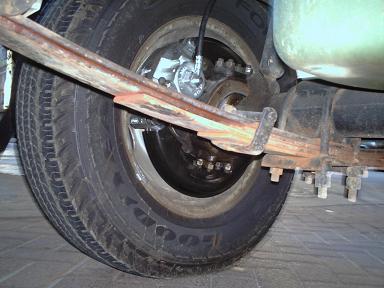

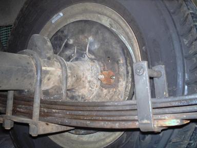

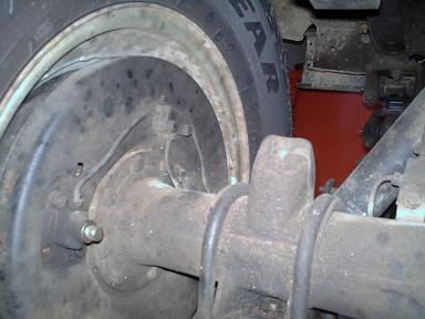

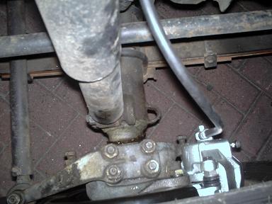

    Mais fotos:
    freio a disco traseiro X valvula equalizadora (band)-le-frente.jpgfreio a disco traseiro X valvula equalizadora (band)-le-frente-1.jpgfreio a disco traseiro X valvula equalizadora (band)-pict0005.jpgfreio a disco traseiro X valvula equalizadora (band)-pict0006.jpg
    Roda LE e tambor rodas LD e LE.
