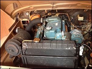

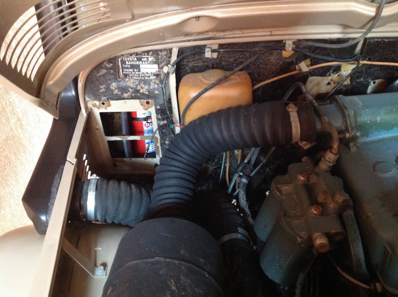

    Grato Capt Gottlieb. quanto ao suporte da bateria ok!!!. Agora a onde colocá-la no cofre do motor cair dar trabalho. Veja que instalei o snorkel recentemente e perdi um bom espaço onde ela poderia ser instalada. Quebrar a cabeça agora...
    Andrey
    É importante planejar todos os upgrades que se pretenda (ou sonha um dia) fazer e reservar os espaços para cada um, antes de fazer qualquer um deles
    Com um suporte semelhante ao do Capitão, seria possível usar um snorkel flexivel colocado abaixo da bateria.
    Outra coisa, você já tampou a passagem do ar forçado?

    Grande Hercilio como vai?
    Ainda não tampei nao, estou vendo uma chapa de acho pra tampar....tem alguma sugestao??
    Outras coisas que eu queria colocar são AC e turbina-lá no futuro, além de instalar a bateria no cofre do motor queria era a prioridade...
