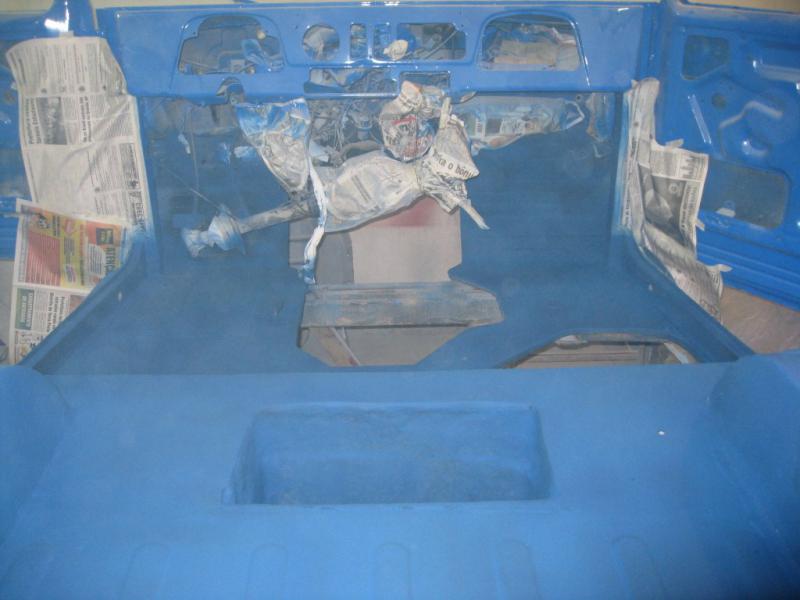

    Elmestizo,
    Veja o tópico do Guiga Tostes.
    Ele incluiu uma caixa embutida no assoalho.
    Se eu fosse mudar o local da bateria, usaria essa opção.

    Eu tbm estava pensando em fazer uma caixa igual do guiga quando fosse reformar.
    Mas fiquei sabendo por uns amigos de uma bateria de Gel com 110amp e pequena.
    Comprei ela essa semana e vou instalar semana q vem acho.
    Vamos ver se eh boa mesmo. A bateria eh canadense

    Sobre posicionar a bateria como foi feito na minha Band, tem que tomar cuidado com a profundidade...na minha o funileiro tinha jurado que havia testado em torção e que não pegaria no cardã...dito e feito fui testar em torção de verdade e pimba...o cardã bateu na caixa...terei que subir a caixa/deixar mais rasa para não pegar no carda e a bateria ficara mais para dentro do carro...phoda...
    Deu ate saudade do local antigo da bateria...heheh...mas em breve posterei a solução encontrada lá no tópico da BandCruiser
