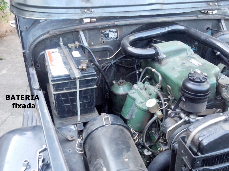

Quem não quer ter aborrecimento para dar partida no diesel, principalmente nas frias manhãs de inverno do Sul e Sudeste brasileiro deve usar uma bateria de 90 a 150 Ah e de no mínimo CCA 750. O melhor é CCA de 900. Mas precisa ler na ficha técnica o CCA a 25ºC (Verão) e temperatura baixa (inverno). Se tem um CCA de 750 a 25ºC e este cai para 450 a 5ºC certamente vai ficar difícil o diesel pegar no inverno. Se tem CCA de 900 no verão e 750 no inverno vai pegar de primeira! Muitos alegam que colocam baterias mais "fracas" por causa do espaço... Ledo engano. Band não é carro, é caminhão militar compacto 4x4 e neste tipo de veículo é só dar asas à imaginação para encontrar (adaptar) um local para qualquer bateria parruda. Cofre do motor, embaixo do banco, atrás do banco, embaixo do banco traseiro, capota, bagageiro, etc. Outra possibilidade bem menos agradável é instalar uma bateria com CCA mais modesto e fazer uma "chupeta" usando uma bateria auxiliar, principalmente na primeira partida do dia (que é a mais difícil). Outra coisa que atrapalha muito a vida dos jipeiros é a excessiva preocupação em manter tudo original. O Jipe Bandeirante é um veículo com tecnologia muito robusta, porém da época da Segunda Guerra Mundial. Então, todas as modernidades mecânicas possíveis de serem usadas, para aumentar o conforto e a SEGURANÇA podem e devem ser usadas: direção hidráulica, freios da disco, turbina, etc. Quem precisa deixar o carro completamente original não é jipeiro, é colecionador (e a praia dele não é a nossa). Em tempo, qualquer instalação para melhorar nossos Jipes precisa ser feita com muita competência e usando peças de boa qualidade (não obrigatoriamente originais).
