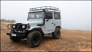

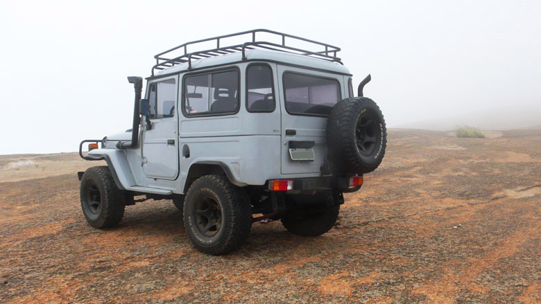

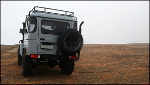

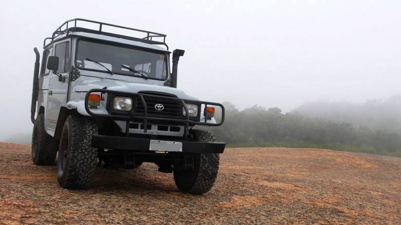

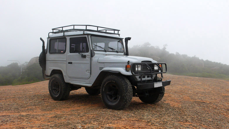

    Fazendo um passeio hoje, percebi oq acontece que me incomoda. A carroceria dela joga muito pro lado. Não sei como está a suspensão, tenho que dar uma olhada acredito eu se tem como melhorar isso. Será?
    Por enquanto, algumas fotos de como está hoje.
    Miniaturas de Anexos Miniaturas de Anexos -l1000675.jpg   -l1000676.jpg   -l1000677.jpg   -l1000678.jpg   -l1000679.jpg
